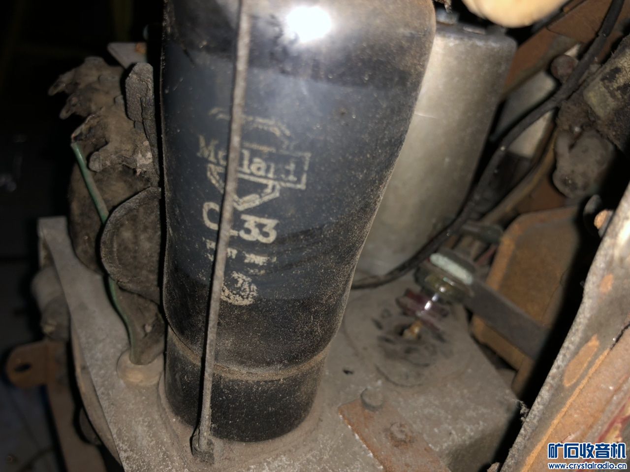

大盾CL33管,大神帮忙看看
发表于 2020-3-27 19:03:57 | 显示全部楼层 |阅读模式

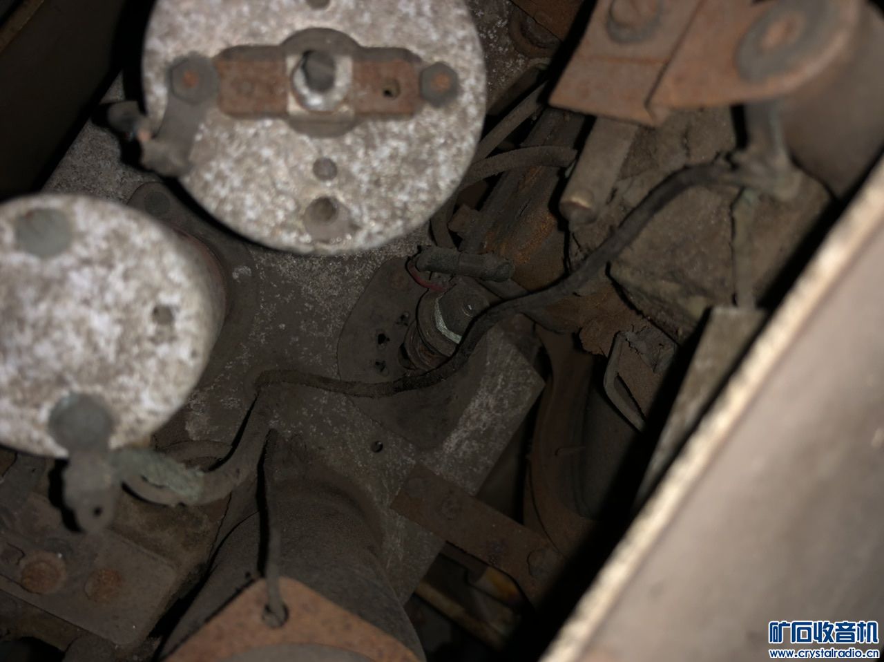

收到一台末级是CL33管的收音机,其它管看不到型号,无从下手,求大神帮忙
发表于 2020-3-27 19:05:56 | 显示全部楼层
拍照片看看。 是不是CCH35,EF39,EBC33,CL33,CY31 ?我有这样的收音机是英国的
发表于 2020-3-27 19:10:43 | 显示全部楼层

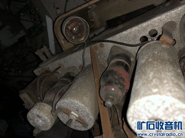

旁边还坏了一只。。这机子还能用吗。

 楼主| 发表于 2020-3-27 19:13:47 | 显示全部楼层
6p1p 发表于 2020-3-27 19:10
CCH35
http://www.r-type.org/exhib/aaa0160.htm
我这里缺了CY31管吗?

可能是 CY31 。。 半波整流管,我之前有一台像是的英国老收音机。。 应该不难修理。。 变频的是CCH35 靠近可变电容的, 然后经过第一个中频变压器和第2中频变压器之间的是EF39中放五极管,第2中频变压器到ECB33的是检波和前级低放,CL33电力放大,最后最靠近热丝降压电阻的是CY31 半波整流管。

这些管的热丝电流是0.2A的。 CY31是20V,0.2A的半波整流管,如果用普通二极管代替必须要用一个5W以上100欧姆的电阻代替热丝,一般这个收音机没有电源变压器,所以机芯都是带电。。 如果要修会原装可以在外国订购CY31,这套管在英国蛮常见的管。我的收音机也是少了CY31,在英国邮购了一只,不过只玻璃棒的后来在本地烂摊子找到了几只葫芦大盾CY31.
如果要改为变压器的如下,除了6Z4 一般的整流管都可以用。
发表于 2020-3-27 19:29:20 | 显示全部楼层
我估计是英国的收音机,一般电压都是220V-230V-240V-250V 。。你找看看应该有一个很大绿色的电阻,给热丝降压的。或者拍整体机械的照片。。
 楼主| 发表于 2020-3-27 19:30:06 | 显示全部楼层
这个改装有点难度
发表于 2020-3-27 19:35:20 | 显示全部楼层
如果要用电子管整流加一个220V 转 6V变压器给6Z5P ,在CY31原本的热丝加一个100R 10W电阻,那么6Z5P看起来就比较相似了。
