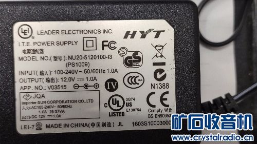

手头有十几个12V1A开关电源,能否串联成24V36V之类或者并联成更大电流使用?谢谢。

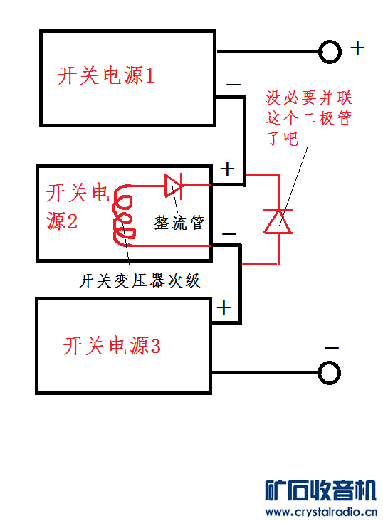

发表于 2020-3-28 11:29:21 | 显示全部楼层
并联时最好每个电源输出正极串个二极管相互隔离. 串联时每个电源最好在输出端并联二极管.
发表于 2020-3-28 16:30:37 | 显示全部楼层
并联时最好每个电源输出正极串个二极管相互隔离,这个是正确的,同时还要保证并联的电源输出电压基本一致,否则有一个(电压低的)会不出力。
“ 串联时每个电源最好在输出端并联二极管,”就不好理解了。莫非在特殊情况下让其旁路。其实电源内部由负极到正极是通路的,已经自己具备旁路的条件了。

发表于 2020-3-29 22:03:06 | 显示全部楼层
wanwenhao1 发表于 2020-3-28 16:30
并联时最好每个电源输出正极串个二极管相互隔离,这个是正确的,同时还要保证并联的电源输出电压基本一致 ...
这种方法我也是从别的网站看到的.你说的对,我在想输出电流一样的电源不需要并接了,如果输出电流不一样的电源是不是可以保护一下低电流的电源.(假设一个4A ,一个6A电源串联)纯属探讨,说的不对的勿拍砖哈.
