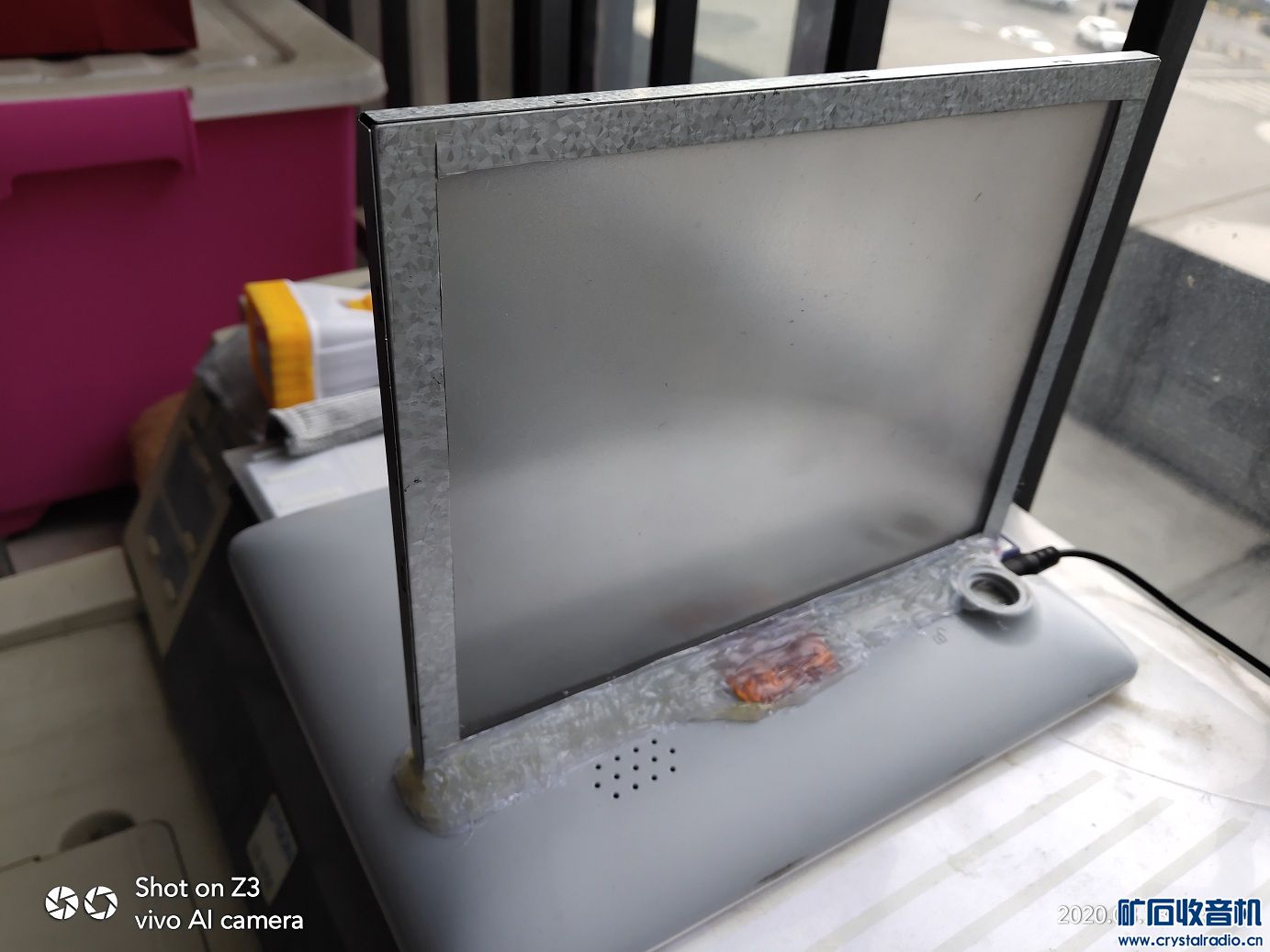

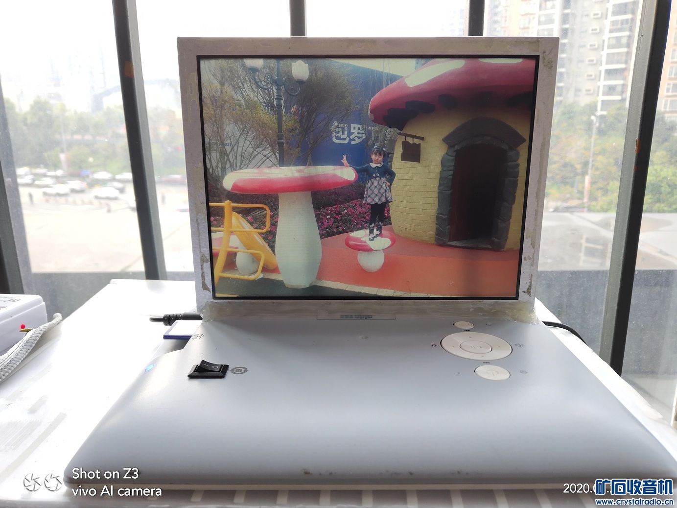

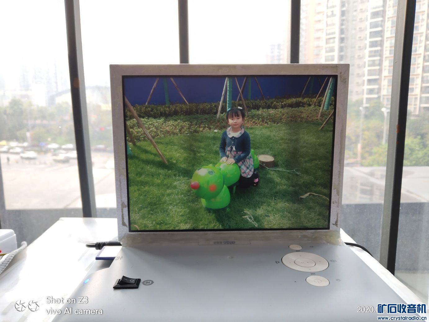

制作原理很简单,把显示屏取出来,把显示屏后面的金属板开上孔,把最后面一张白色的反光膜去掉,就能利用阳光来点亮屏幕了,同时给背光灯接上开关,当需要晚上使用时可以选择打开led背光。
原理比较简单,不上内部改装图了,直接上成品图。
阳光屏护眼,又节能。富士通的反射屏都被炒到天价了。。
这下笔记本电脑也能开后窗,在窗边使用了。
反光膜用在这儿了。
反光膜用在这儿了。
打开背光的。
打开背光的。
贴上木纹美化一下。
贴上木纹美化一下。
