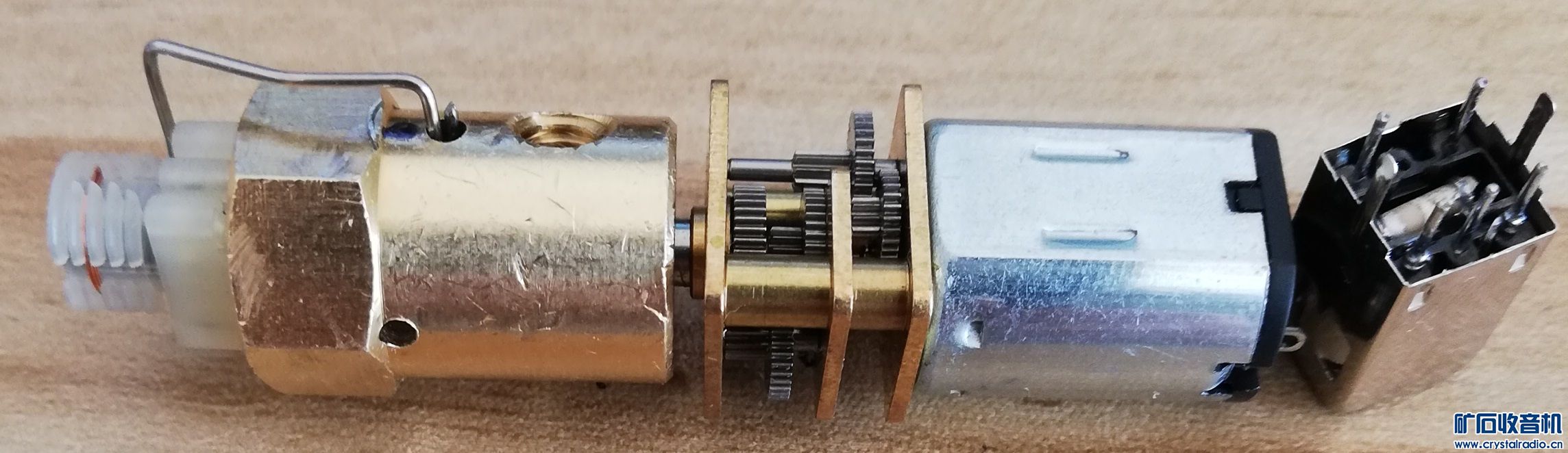

超mini中周绕线机

比起绕线机,绕细线更麻烦的是送线问题,有时候线是一整轴的,比较重,如果没有同步送线器,0.0x的线一扯就断,我自己绕这种细线只能算好长度把线从整轴上拆下来缠到一个小线轴上来绕,相当麻烦,一不小心也会断

可以绕电源变压器不?
 楼主| 发表于 2020-3-27 10:56:26 | 显示全部楼层
13882386667 发表于 2020-3-27 10:54
可以绕电源变压器不?
不可以。就绕中周。

楼主聪明,骨架用卡簧固定

粮草先行。1)绕线机。2)。。。

2……每分钟绕它200只。

每分钟30圈 。2)中频扫频仪450khz,10.7mhz。

没有计数器,匝数咋确定

半成品 ,有加减计数器。

0.08的线,一抖就断了,没有限力(限制力矩)的电动绕线机都是不实用的。

这个方法好,左手拉线,右手控制调速钮,OK!

线太细很难控制吧
