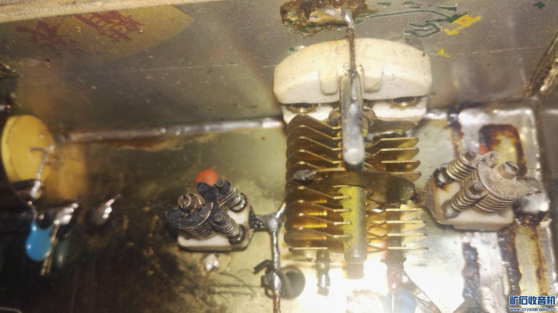

发表于 2020-3-27 10:02:00 | 显示全部楼层
这个双联效果怎样?样子不错的
发表于 2020-3-27 10:17:30 | 显示全部楼层
 楼主| 发表于 2020-3-27 10:19:27 | 显示全部楼层
a006 发表于 2020-3-27 10:02
这个双联效果怎样?样子不错的

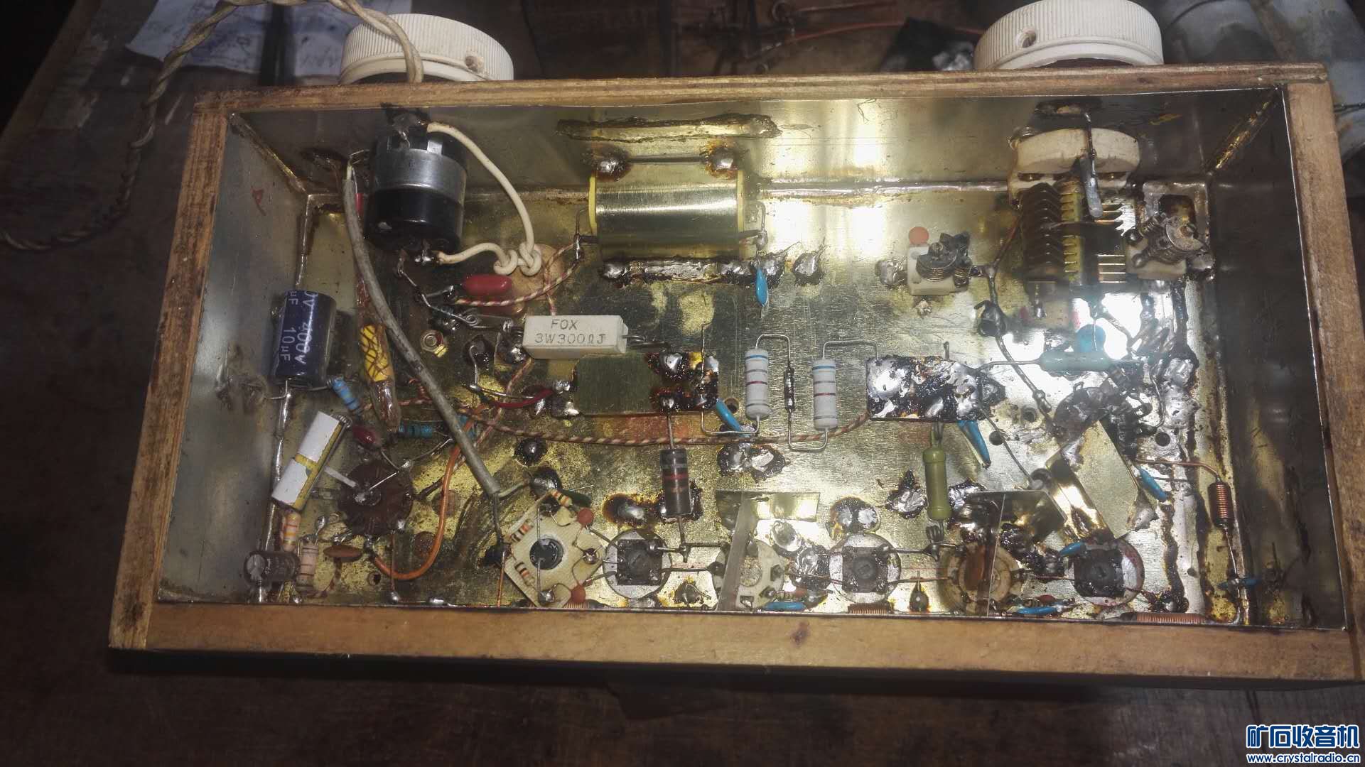

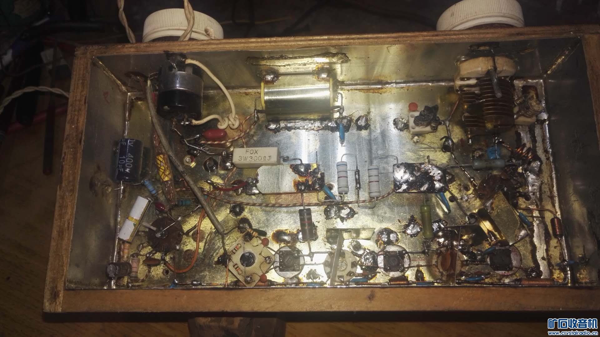

试验ECH81七极变频增益很低虽然偶尔停振,停振可能因为LC比值不高,引线过长。高端也能统调,有时间换6BA7或6BA6再试

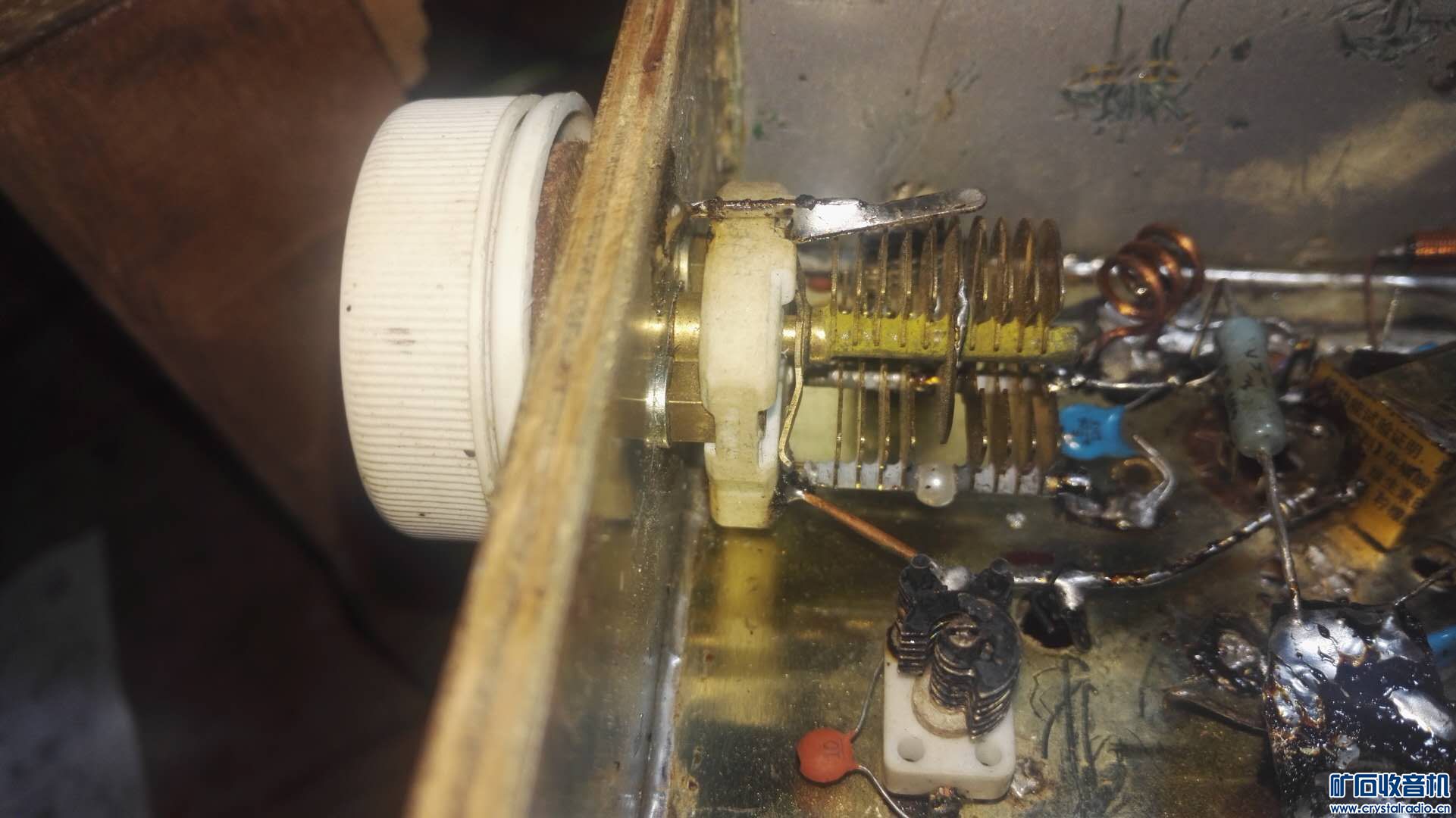

发表于 2020-3-27 10:36:02 来自手机 | 显示全部楼层
改地好,请问楼主2节怎么联在一起地,我也有几个这种单联,也想联一起,但不成功
发表于 2020-3-27 10:37:08 来自手机 | 显示全部楼层
用AB胶粘地?牢靠吗?
发表于 2020-3-27 12:42:53 来自手机 | 显示全部楼层
喜欢DIY,赞一个。喇叭面板值的学习。
 楼主| 发表于 2020-3-27 14:10:32 | 显示全部楼层

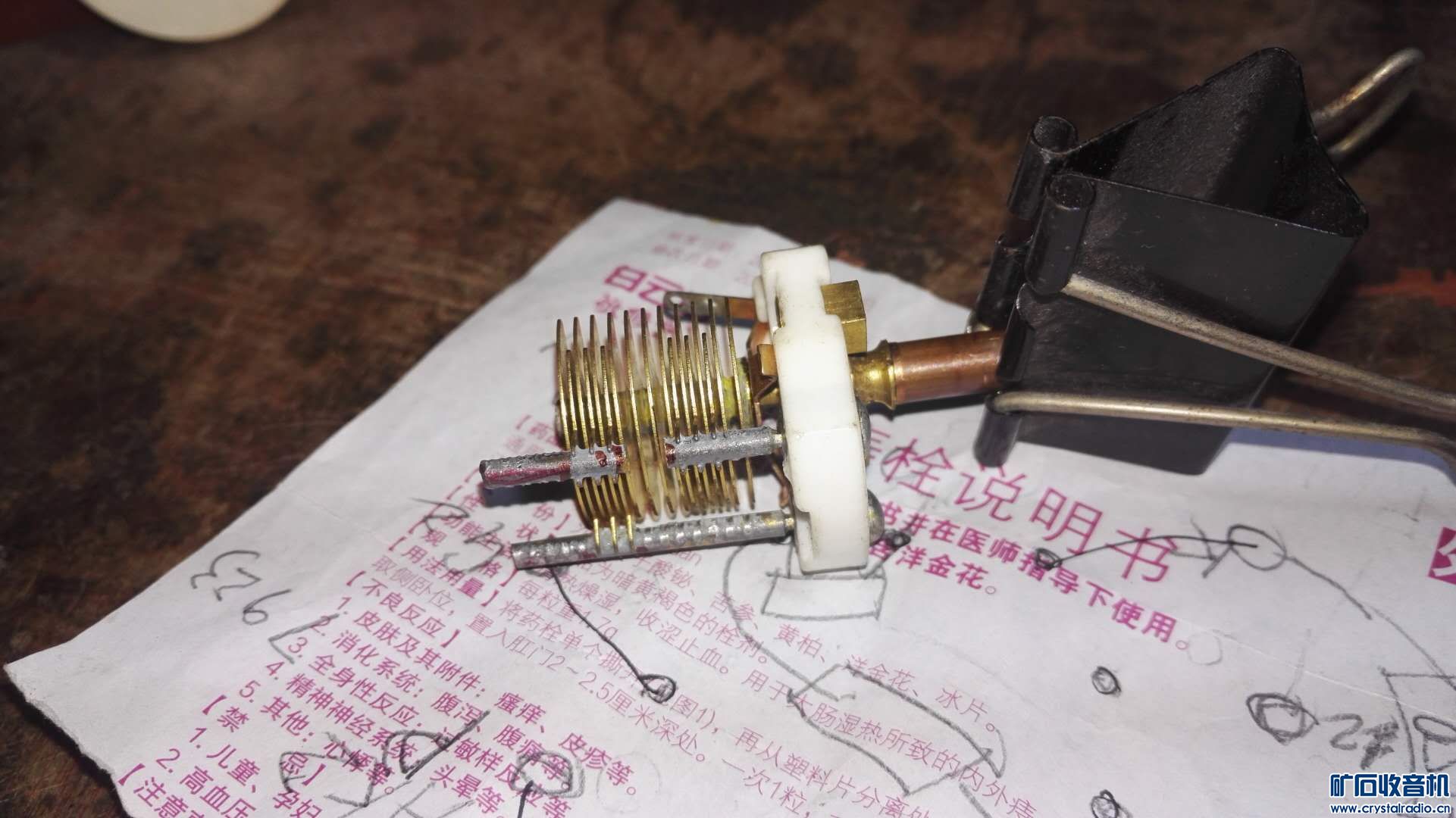

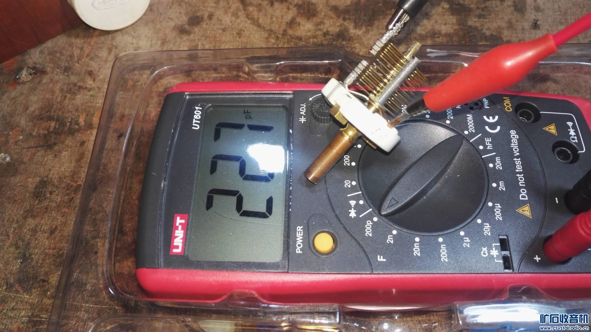

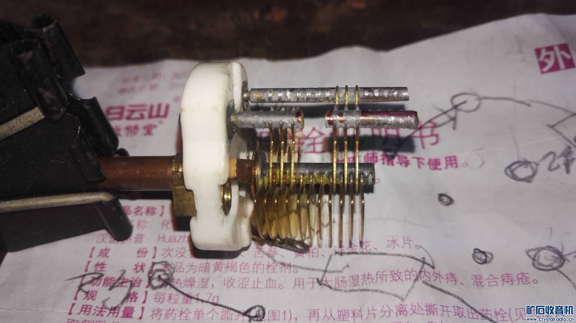

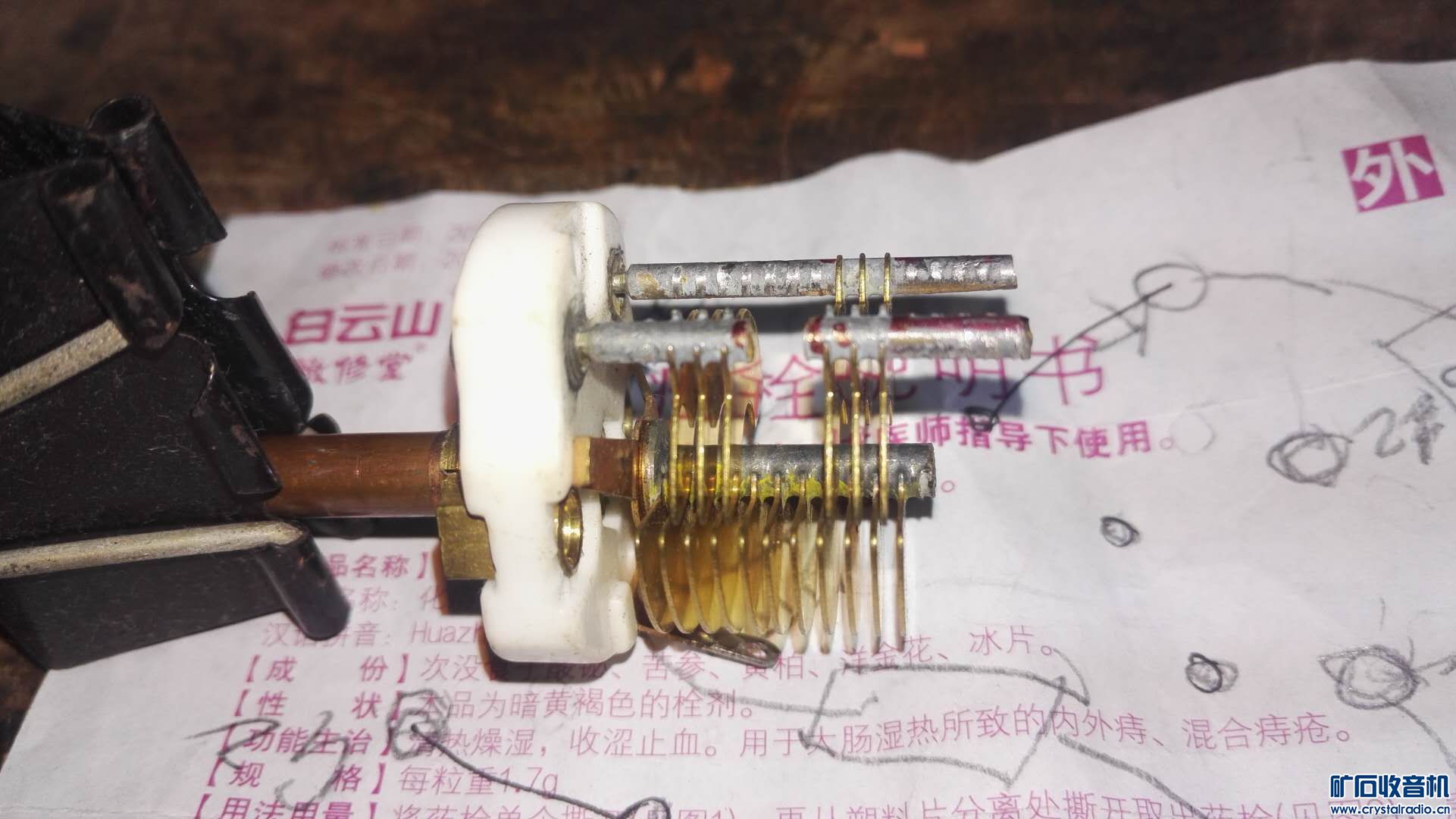

不是联在一起,而是把一个短波徴调"锯"成小双连。
发表于 2020-3-28 12:55:19 来自手机 | 显示全部楼层
哦,用动片当公共端,定片锯开焊成2个单独地吗?
发表于 2020-3-28 12:58:23 来自手机 | 显示全部楼层
与我地单联不同,我容量小,做胆FM,只能2个联一起用,无法分开,粘了几次效果不好,放弃了。
 楼主| 发表于 2020-3-28 13:09:38 | 显示全部楼层

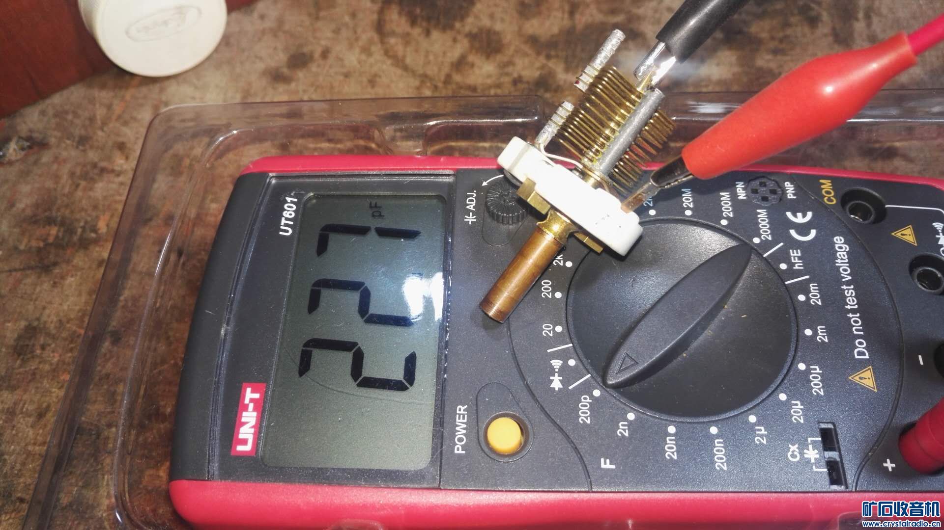

对,是一分为二,不是合二为一,只有每个有10p至15p就可以,不必一定要20p。
