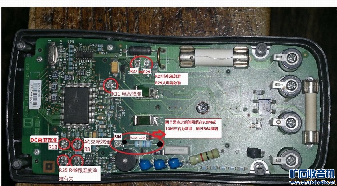

福禄克15b电阻挡不归零,求校准方法!

电阻档 好像不能校准的,不归零,肯定是内部有损坏了。

15B不归零有可能是电路板有漏电,干燥处理看看。我一般都换板搞定。

发表于 2020-4-9 17:47:17 | 显示全部楼层
17B仅比15B多温度部分,参考一下
