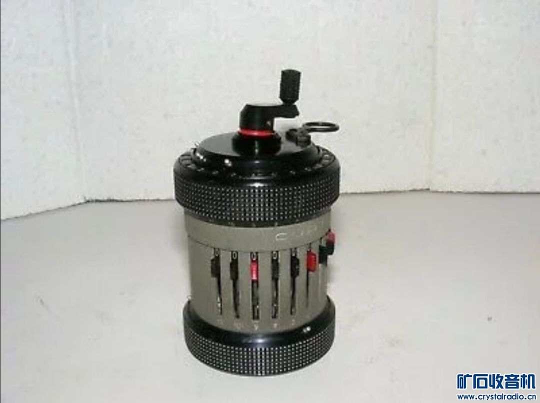

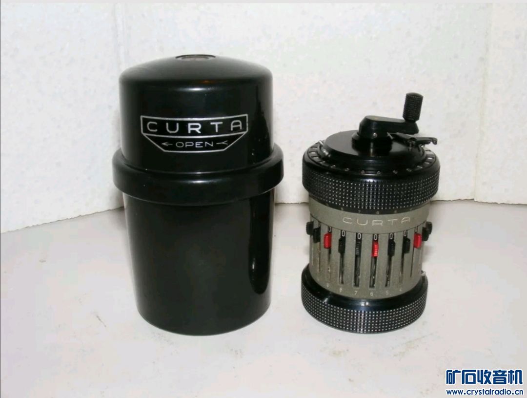

手摇计算机只有巴掌大小。

 楼主| 发表于 2020-3-27 15:52:06 来自手机 | 显示全部楼层
幸福的阳光y 发表于 2020-3-26 21:27
不错的手摇计算机 小巧玲珑的  值得收藏
谢谢观赏收藏,这种计算器的发明者是库特·赫兹斯塔克,他在第二次世界大战是被关押在布痕瓦德集中营,在这一期间完成了该设计。他采用了新颖的数学和机械技术以节省空间和重量。
在1950年代到1960年代之间,这种计算器广泛使用在科学家、工程师、测量员和会计师当中,当电子袖珍计算器于1970年代进入市场司,“库塔”才逐渐失宠。
 楼主| 发表于 2020-3-27 15:54:44 来自手机 | 显示全部楼层
liuxuejun 发表于 2020-3-27 00:04
这样品相的是收藏佳品。
谢谢观赏,curta的计算原理 是赫兹塔克在一次去黑森林的火车上突发灵感想到的。最后在布痕瓦尔德集中营完成了初步设计

 楼主| 发表于 2020-3-27 18:57:37 来自手机 | 显示全部楼层
bd1fm 发表于 2020-3-27 16:31
希望楼主或坛友介绍相关原理、输入输出方式和使用方法,尤其是与通常所见的手摇计算机的区别。通常所见的手 ...
谢谢观赏,Curta有两种型号,即Curta Type I和Curta Type II。I型要小巧一些,它一个8位的数字滑片和一个6位的运算记数器组成,并且提供一个11位的结果记数器,按照其广告上说的,它的重量仅有8盎司(约230克)。而稍微庞大一些的II型Curta于1954年被首次制造出来,它包括11位的数字滑片和一个8位的运算记数器,提供一个15位的结果记数
器。据说 Curta 计算器一共生产了140000台,其中I型80000台,II弄60000台,但在1970年Curta停止生产,如今成为了炙手可热的收藏品。
要使用Curta进行非巨大数字的去处是很方便的,首先在数字滑片中标出要进行计算的数字,每一位滑片代表真识数字中的一位,打个比方,我要算一下子12345 X 6等于多少,那么我只要在数字滑片处从右往左分别把滑滑动支54321的位置,之后再把上面的摇杆顺时针旋转6圈即可在Curta的顶部查看到结果为:74070,如果不小心多转了一圈,那么只要把最上面的摇杆往上一提再旋转一圈,就可以减少一圈的计算量。
