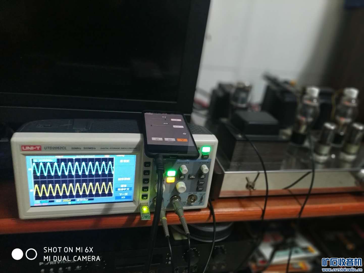

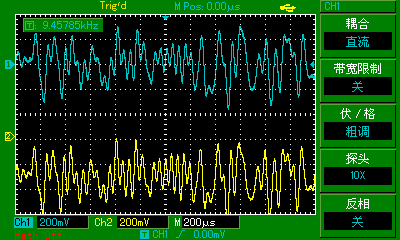

  连接就是这台机。已经按jupeter修改。原帖:http://www.crystalradio.cn/forum ... ead&tid=1829423
在交易区买了台示波器,当时看到包装里面晃来晃去,心里有点不踏实。不过还好没破损,测试时有些按键不太好按。拆出来清洁按键和面板后已正常,然后就开始做这个实验,想看看到底自己装的机怎么样。
连接方式,手机做发生器,R声道接33欧姆,L声道直接进入功放音频输入。功放输出接5欧姆电阻。我知道音频阻抗不能和直流阻抗并论。就是想看看各个波形下功放会不会畸形。
开始看图。
频率手机只能输出20HZ到20KHZ。
不知道为什么,图片无法上传。
最后结果就是看不出什么结果来。这个伪实验牺牲了一台示波器。哈哈~~~

 楼主| 发表于 2020-3-30 11:37:28 | 显示全部楼层
上传的图片都消失了。
发表于 2020-3-26 21:12:51 | 显示全部楼层
如果肉眼能看出来正弦波已经明显畸变,失真度已经很大了。

发表于 2020-3-26 21:33:53 | 显示全部楼层
pxhxkij 发表于 2020-3-26 21:27
所以这时个伪实验。有空再把深度调最大然后看看细节如何。
得用失真度仪。

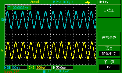

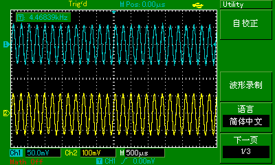

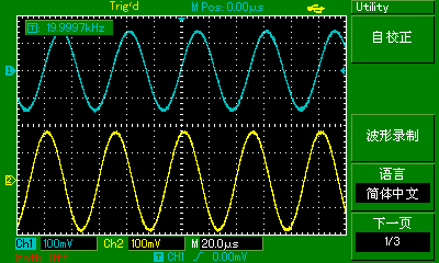

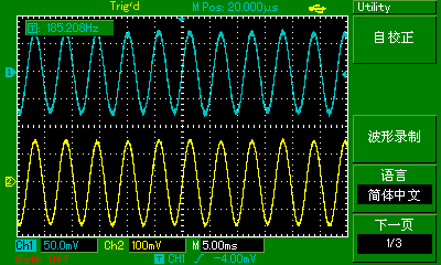

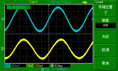

 楼主| 发表于 2020-3-31 16:37:14 | 显示全部楼层
把所有图片补充完整。
20HZ.
185HZ.
4.46KHZ.
20KHZ.
发表于 2020-3-31 16:39:42 来自手机 | 显示全部楼层
纹波貌似有点严重啊
发表于 2020-3-31 16:43:29 来自手机 | 显示全部楼层
失真肉眼很不好看出来。我用过的方法,就是把输出端的信号反相,与输入信号一块呈现在屏幕上,调增益让两者同等幅度,就能对比出细微的畸变。
 楼主| 发表于 2020-3-31 16:52:52 | 显示全部楼层
29BBY 发表于 2020-3-31 16:43
失真肉眼很不好看出来。我用过的方法,就是把输出端的信号反相,与输入信号一块呈现在屏幕上,调增益让两者 ...
刚开始玩,示波器还没入门,现在慢慢摸索着。买个高压头测下大幅度如何,再看看细节。谢谢讲解,已经笔记记下了。
