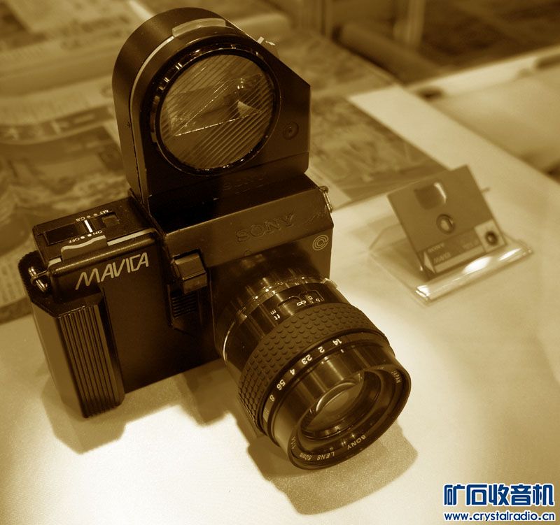

    上世纪索尼以其视频、音频产品而闻名世界,世纪之末的数字化变革无疑又给索尼带来了史无前例的技术转折和新的增长点。早在1981年,索尼为测试静态视频相机 的实用性,开发了一款使用磁性软盘存储影像的全物理方式的照相设备,取名玛维卡(Mavica,见图1)。玛维卡是Magnetic Video Camera(磁性视频相机)三个英文字的字头组成,据说该产品截取隔行扫描的帧频信号加以保存,但由于基于传统视频技术,其分辨率仅相当于570×490(27.9万)像素。当年,这架相机的实物并没有到过中国,不过,其后期产品玛维卡MVC-5000则出现在1989年北京国际展览中心的一个国际摄影器材的展会上(见图2)。MVC-5000比先期产品有很大提高,首先它采用了单反相机的结构,可更换镜头,并由两块CCD截获影像信息,一块传递亮度信号,另一块传递色度信号;其次是将帧频扫描线提高到了500线,而标准电视帧频为360线,这就为相机提供了70万像素级别的图像。当然,这架相机的后期需要专用设备对图像进行处理(见图3)。

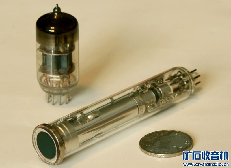

    CCD元件的批量化生产是索尼公司视频产品发展的一个重要里程碑,此前的图像传感器都是基于电子管结构(见图4)。CCD的最大好处是体积大大缩小,并呈现扁平状态,这就使得这种图像元件可以很轻松地装进照相机中,正是由于这一特点,CCD开启了相机变革的新时代,以至于出现后来的卡片机和现在用在手机及其它影像设备上的图像组件等。

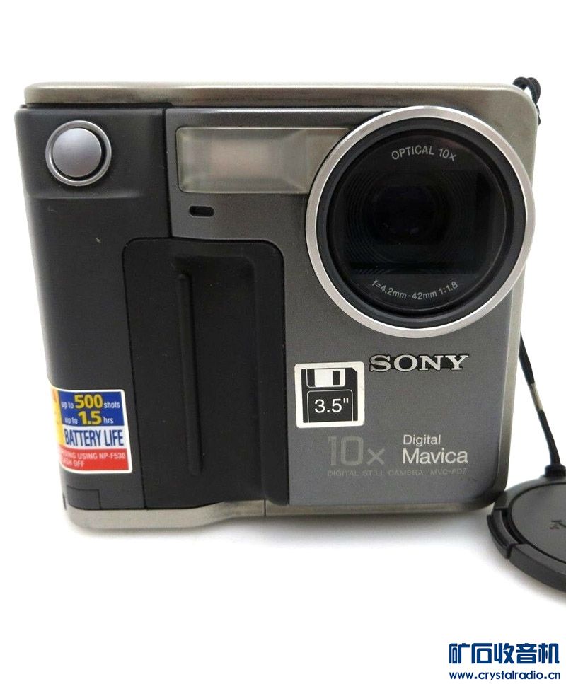

最初的CCD元件虽然成像靶的面积很小,可是由于受到其它电子元件和软驱尺寸的影响,索尼早期玛维卡数码相机的体积看上去都比较偏大。1997年,索尼公司发开发出面向普及市场的玛维卡软盘数码相机MVC-FD5和MVC-FD7(见图5),前者是定焦镜头,后者则具有10倍变焦能力。没有了传统的感光材料,相机的镜头几乎可以随心所欲地安置在机身的任何部位,这两款MVC-FD级的相机将镜头组件设计在相机的左上角,但不影响左手持握,这一风格一直沿用到MVC-FD88上(见图6)。事实上,玛维卡MVC-FD系列的软盘相机出过很多型号(见表1),后期产品的最高像素达到200万级,对3.5英寸2HD软盘而言,也是其有效容量所能承受的最大存储极限。

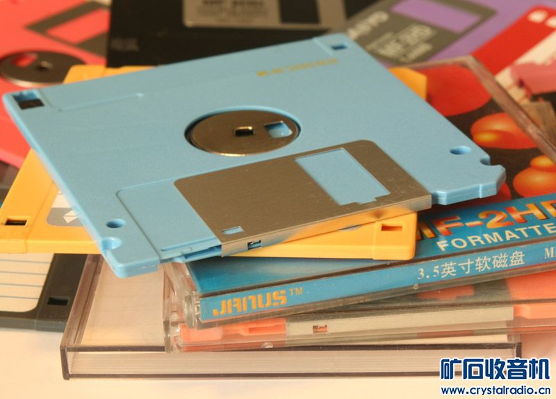

    笔者记得,当年为了方便扫描照片的处理,1999年自攒了最后一台电脑,小软(3.5英寸软盘驱动器)、大软(5英寸软盘驱动器)和光驱一应俱全。那一年,使用3.5英寸软盘的索尼MVC-FD88也刚好问世,像素超过百万,达到130万,这在当时的普及产品中无疑是高指标象征。玛维卡的软盘存储介质显然特别适合电脑读取,那时期小软驱在电脑上还是标准配备(见图7)。3.5英寸2HD软盘标称1.44兆存储容量(见图8),用来存储和传递文件非常方便,而80K左右文件量的图像在当时电脑屏幕上观看已经具备良好辨识度。

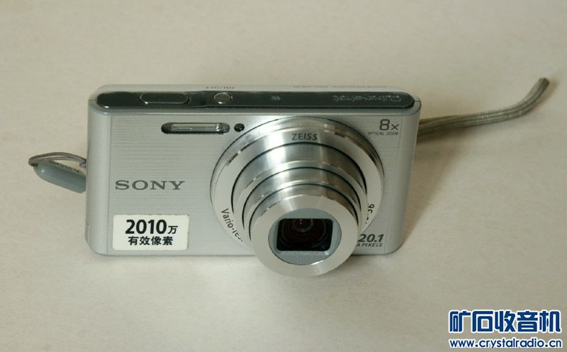

    事实上,MVC-FD88问世至今已有20年,作为数码相机发展初期的产品,其采用的是1/3.6英寸CCD传感器,比现在智能手机传感器面积还小,加之采用了8倍光学变焦镜头(见图9),因此像质表现的确不很理想,其感光度也仅有ASA100一档,低照度情况下信噪比很大。为了体验这款老爷数码机的使用情况,笔者首先恢复了一台装有小软驱的586台式电脑,然后拿着MVC-FD88相机和一堆经过完全格式化的3.5英寸软盘,在户外足照度环境下做了一些实拍,分别以丽日和丽日阴影处以及阴雨天气为条件进行拍照,并通过台式电脑的软驱来读取影像,发现所摄照片效果基本可以满足屏读(见图10~12),模拟插值到1600×1200像素时,屏读水平没有明显下降,也就是说理论上可以支持5英寸及以下照片的输出。但总体感觉,照片存在一定灰度,如果拿同是8倍光学变焦的索尼DSC-W830卡片机(见图13)拍摄效果比对一下,这种灰度存在还是很明显的(见图14)。笔者以为,这可能和索尼当时为了解决影像记录中的高光溢出现象在算法上所做的一种补救措施,意在用灰度来补偿溢出,遮掩高光过度,毕竟那时期的传感器制造水平和整体数码技术都还处在初始阶段。

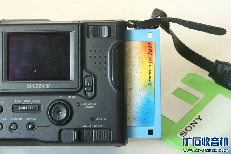

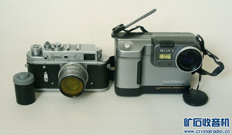

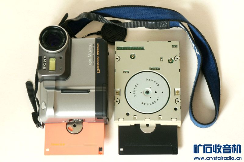

    MVC-FD88在外观赏沿袭了MVC-FD81的风格,体积大小也大致相当,长度和宽度接近PC电脑 中3.5英寸标准软驱(见图17),重量则比FD81轻了70克,仅为530克。1999年笔者还在使用135和120胶卷相机,如果那时体验FD88肯定会不习惯的,因为笔者手里相机大部分为金属结构(见图18),而FD88拿在手里的感觉就像是拿了个塑料玩具。FD81重量是600克,手感上会好一些,但只有80万像素,每张照片产生的文件量大约不到100KB,基本上不带协处理器的4兆内存的386电脑都能读取FD81的图像文件,这也是那时期软盘相机最大的优势。当然,FD88最大分辨率下每张照片的文件量超过300KB,有时达到400KB以上,导致一张软盘仅能存放3~4张照片。因此,用FD88拍照时需要频繁更换软盘(见图19),就像散页片相机频繁更换感光材料那样,而且拍完的软盘还要马上写保护,用来区别未使用的软盘,操作感极强。如此一来,FD88相机的像质虽然远不及现在手机,使用起来却颇具乐趣。

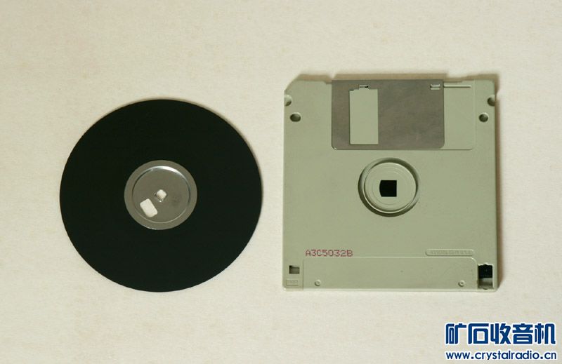

    由于软盘采用磁性材料(见图20),无论新旧盘坏损率相对较高,笔者第一次实拍前用电脑快速格式化了若干张旧软盘,还有几张新盘,之后就有两张软盘因出现坏道无法读取图像,但FD88在拍照写入时并未出现磁盘坏损的提示信息。因此,准备工作中要先对每张软盘做全面格式化处理,有坏道的软盘会在全面格式化时被发现,这样,软盘在二次使用时就可以采取完全删除、快速格式化或在相机上做Format,以此减少出现因软盘潜在坏道造成的照片损失问题。
