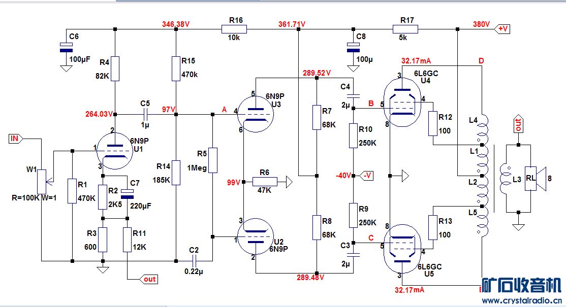

jzl567 发表于 2020-3-26 17:04
看看这图怎样。
这线路成绩很差。直交偏移。推动也不足。很难做好。

发表于 2020-3-26 18:58:56 | 显示全部楼层
看看这图怎样。
这个图不怎么样哈。。。   [见这里]

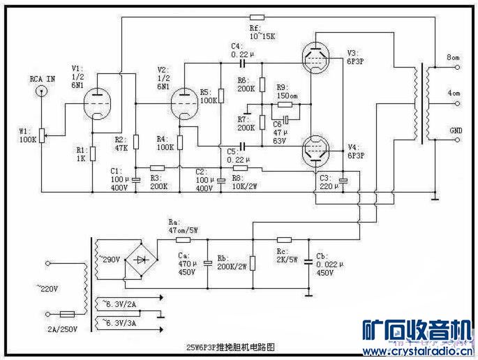

发表于 2020-3-26 23:13:02 | 显示全部楼层
柳下花言 发表于 2020-3-26 20:47
老师,还是整一个6N1前放+6N1屏阴倒相+6N1平衡推动+6P3P推挽的电脑吧!
威廉逊放大器不就是现成的么 ———[看这里]
发表于 2020-3-27 07:05:06 | 显示全部楼层
这个,电路是围绕 6N1 放大 - 推动 6P14 推挽 的吗?
