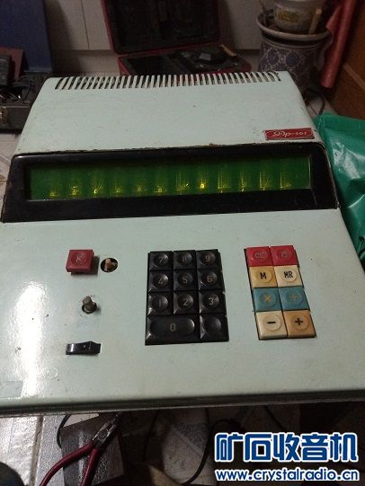

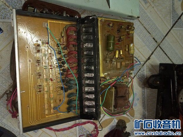

这个应该是七几年的计算器  每个管子里有0-9个数字还有点 我得到两套  一套没有外壳和操作键盘  我就把特别好奇的那个像硬盘的铝盒子给拆了  里面是一圈圈的钢丝  不知是原始的数据记录仪器还是发声器件  请大家指教 谢谢。

是存储器。那是延迟线内存

最古老的荧光电子计算器。两个红键是清零键(C;CE)M—存储键;MR—存储显示键;剩下的就是+;—:X:与数字键。这样的计算器都用外接电源。

 楼主| 发表于 2020-4-2 22:30:44 | 显示全部楼层
于海旺 发表于 2020-3-26 17:03
最古老的荧光电子计算器。两个红键是清零键(C;CE)M—存储键;MR—存储显示键;剩下的就是+;—:X:与数 ...
还是海旺老师见多识广!看来这东西存世不多了,

 楼主| 发表于 2021-12-10 20:47:51 | 显示全部楼层

这个是辉光管计算器,而且不用外接电源,有一条电源线直接接市电。

辉光管发橘红色的光,荧光管发绿色光。他们都是显示器件。这是古老的袖珍荧光计算器。
