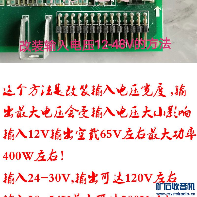

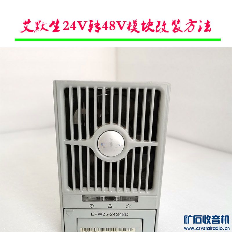

艾默生24/48改宽压输入15-54V转输出0-200V方法

 楼主| 发表于 2020-4-9 07:02:30 | 显示全部楼层
这个测试发现输入大于40V时使能开关会失效一直处于工作状态!

发表于 2020-10-16 10:42:27 | 显示全部楼层
请教一下,小板单独24V供电,变压器没改,14V时只有40W左右的功率,不管输入电流怎么调都不行,改变压器(4并变2并2串)后小板24V供电会把电压拉低到14.6V,电源灯故障灯亮没有输出,这个怎么解决?

发表于 2021-11-11 20:10:23 来自手机 | 显示全部楼层
这个改装方案不稳定,还有一个方案输出0-130V,输入12-55V的比较稳定
发表于 2021-11-12 10:57:18 | 显示全部楼层
我只想改输入能低至12V,输出54V,你的方法能告知吗
