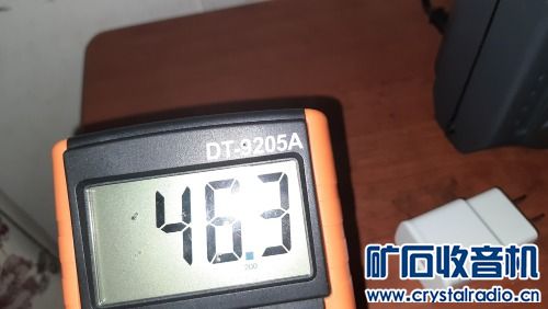

发表于 2020-3-26 01:17:31 来自手机 | 显示全部楼层 |阅读模式
接地了还有40多毫伏,怎样再降低,它还能用吗?
发表于 2020-3-26 04:51:47 | 显示全部楼层
加接一根接地线即可屏蔽感应电
发表于 2020-3-26 06:25:03 | 显示全部楼层
一般的电烙铁都有一根接地线,把接地线接地就好了!
发表于 2020-3-26 07:35:42 | 显示全部楼层
40豪伏?我以为40伏那。40豪伏可安全使用。
发表于 2020-3-26 07:40:24 | 显示全部楼层
我也以为是40多伏呢,40多毫伏并不大。另外现在有很多楼房的接地线都是假的接地线,并没有真的接入大地,原因是施工人员偷懒。
发表于 2020-3-26 08:02:30 | 显示全部楼层
你大概测烙铁到地线的电压
我记得修理电子内窥镜桌面上静电板至烙铁外壳5M内,ACV不超10V 都安全的
(如静电板至烙铁外壳只有几十毫伏,东西肯定安全,人?)
发表于 2020-3-26 09:13:19 | 显示全部楼层
  实在不放心可以拔了赶紧焊。不热了再插上
发表于 2020-3-26 11:00:44 | 显示全部楼层
静电电压可达成百上千伏,你这才几十毫伏根本不用担心,查资料绝缘栅场效应管在不大于±20伏情况下是安全的,结型场效应管则更不用担心。
 楼主| 发表于 2020-3-26 22:55:35 来自手机 | 显示全部楼层
现在更高了
发表于 2020-4-19 13:24:52 来自手机 | 显示全部楼层
用耳机,手摄一条线,另一条线触碰烙铁,直接可听到交流声,50W外热烙铁
发表于 2020-4-20 21:11:44 | 显示全部楼层
对于有些怕静电的IC焊接,最好是拔掉铬铁再焊!!!
发表于 2020-4-20 21:14:45 | 显示全部楼层
实在担心静电就换个低压焊台,热的还快。
