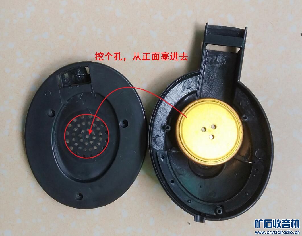

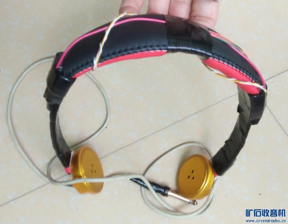

       近日买了2只SHH1-350高阻耳机,苦于没有合适的架子一直无法安装使用,昨天在电子市场20元买个有故障的电脑耳机,拆开后发现深度不够,SHH1-350放进去盖不住,只好放弃。思路转向仅用架子打孔固定,找了个废旧的串口鼠标,里面有5根导线,线径很粗,2根一并,3根一并,相当于很粗的电缆,最终成功,效果满意,如图。
       单只直流电阻78欧,串联后155欧左右,阻抗350欧,2只串联时注意相位,头尾相连。

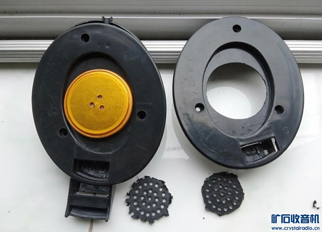

发表于 2020-3-26 21:27:04 | 显示全部楼层
jyq001 发表于 2020-3-25 22:27
好主意明天试试,扩这么大的圆孔有啥好方法吧?我只有直径10mm的钻头。
用小斜口钳大致剪个圆孔,然后找把木工半圆锉将孔锉圆,注意孔不要太大,舌簧耳机塞到台阶处不脱落为好。
 楼主| 发表于 2020-3-26 21:31:28 | 显示全部楼层
为了精密,我还打算找个木工安装门锁的特大号钻头(直径40mm)打孔呢,看来还是用尖嘴钳吧。

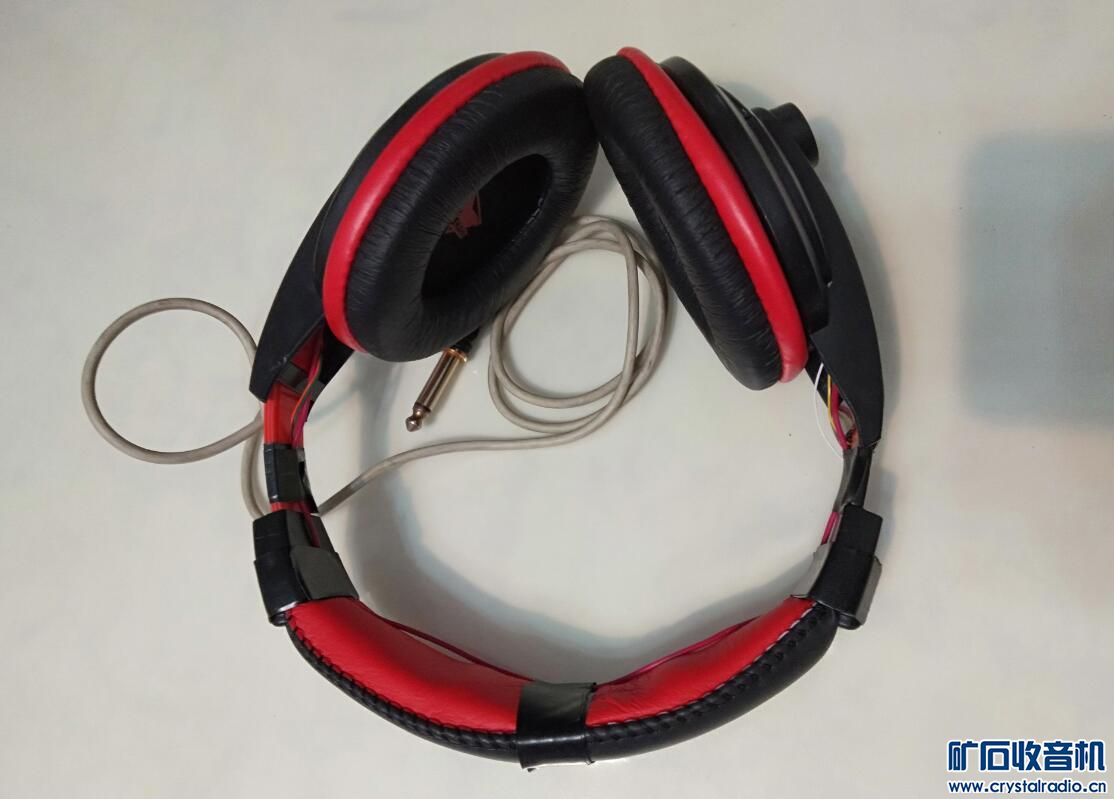

 楼主| 发表于 2020-4-6 17:03:01 | 显示全部楼层
采纳以上朋友建议,从正面打了一个直接直径40mm的圆孔,将SHH1-350塞进去,蒙上纱布,效果更好了,一是外形好看了,二是戴上耳朵不冰了。
