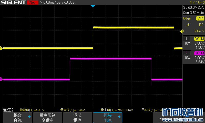

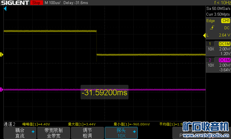

听闻机械触点转动容易出现抖动,实际感知一下啥情况
A,B相波形很好,看不出问题

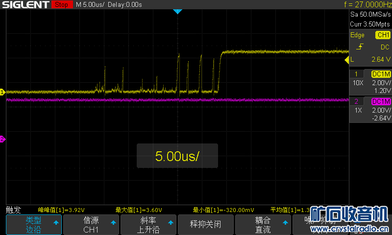

展开就露馅, 大概持续几十us

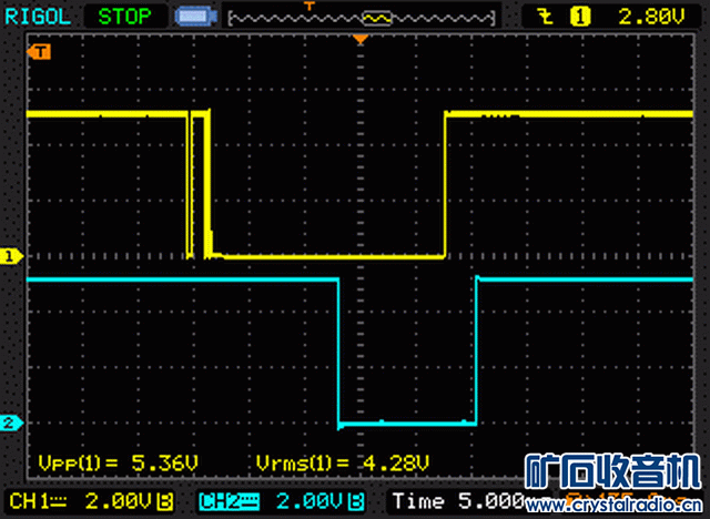

 楼主| 发表于 2020-3-25 19:53:18 | 显示全部楼层
输出直接并上103
展开,毛刺没了,不过上升没那么陡, 有个明显的rc充电过程(上拉电阻和并上的电容)
下降沿因为是从OFF到ON, 电容被对地短路,所以几乎不受影响,依然很陡峭

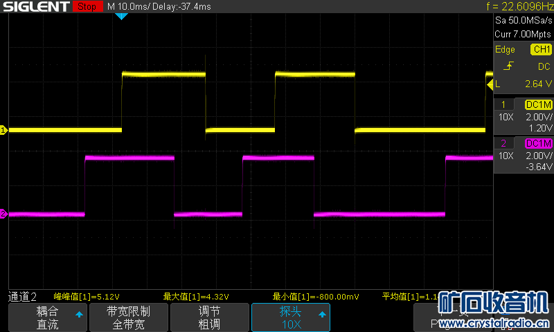

最后是正转反转2个方向的波形图

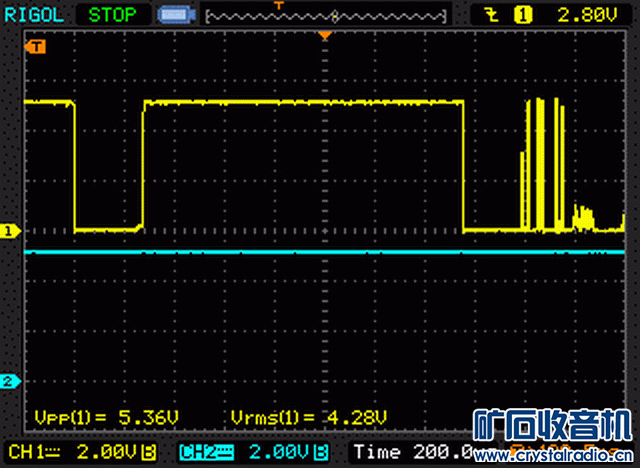

发表于 2020-3-30 12:25:57 | 显示全部楼层
用了一段时间的旋转编码器
可见抖动为数百μs。
再用几个月估计情况更差,只用阻容滤波难以适应,要程序过滤才够。
