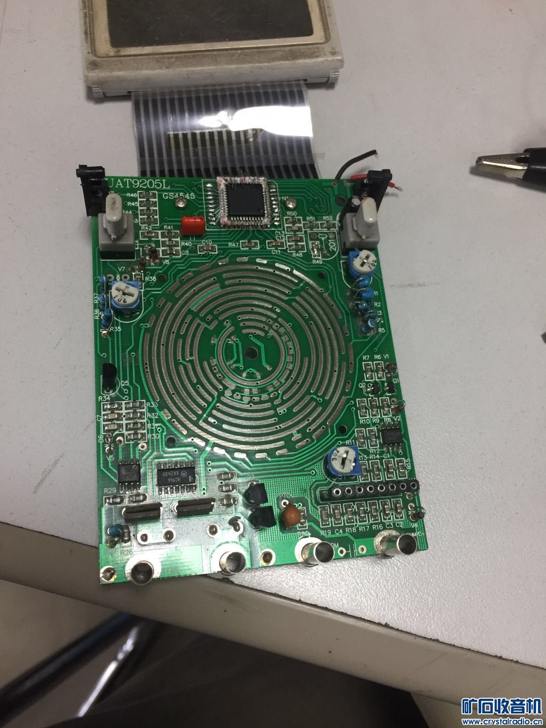

一个一直用的数字万用表,很垃圾,但是够用了,也不量很精细的。
那天用外接电源,云量一个变压器时,给把表烧了,
拆开看了是牛屎芯片,本来不打算修了,还有好几块其它表,但 有时候有一块烂表的挺好,可以随便用,还是修了吧,
铲完牛屎,发现是42脚的,网上没有,只有44脚icl7106,没办法,先淘一个再说吧,
找了好久才找到的定义,对比图,
发现有两个脚没有用,其它可以飞线

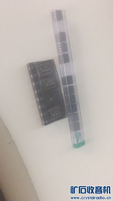

飞完线,还是不能用,又把表上三个ic全换了,估计至少有一个烧了,全换吧,
又淘ic,全换上,好了,但是有一个数字少一横,后来发现有一根线没焊好,重新飞一根线,好了。

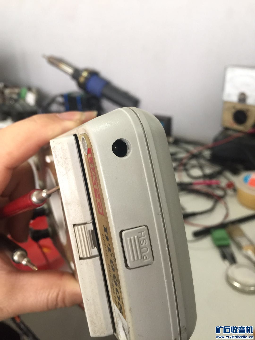

又把电池自己改成了锂电,正好有两节特别小的电池,能放到9v电池里,装个充电口,
最后完美收工,前前后后三个月,赶上疫情,没事做,慢慢做。

这段时间上班没有事可做,就慢慢焊,其实芯片买了两个,一个焊完不小心给烧坏了,又重新焊 一个。玩的开心就好。
