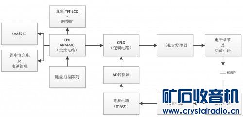

AT826 主体框图
1.1      主控CPU
主控CPU使用的32位ARM-M0处理器,负责驱动TFT-LCD,同时使用2路12-bit ADC 对触摸屏进行采样并转换坐标,键盘扫描也直接由主控负责。
CPU内部另外1路12-bit ADC负责对电池电量检测,负责电池充电管理。
CPU的PWM负责调节LCD背光。
这款ARM-M0 处理器有USB2.0接口,我们用来跟PC上位机建立通讯,在CPU内部有两套程序工作,一套为Applent Boot Loader(简称ABoot) 程序负责主程序引导,仪器上电,ABoot首先执行,如果没有检测到主程序或是接收到主程序更新指令,AT826白屏以进入更新程序阶段,此时通过启动计算机上的Applent ATOSv2Bootloader 程序来更新主程序。第二套程序就是主程序。
1.2      CPLD
依赖于CPLD的高速度(5ns),所有的逻辑电路、控制电路都是由CPLD处理,使用并行总线与CPU通信。
正弦波发生器、0°/90°鉴相电路、AD之前都是由CPLD负责。
 楼主| 发表于 2020-3-24 20:36:55 | 显示全部楼层

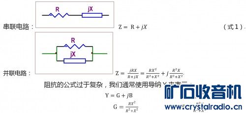

AT826如果将Vu,Vi的值计算出实际测量结果?
为了获得实际测量结果,仪器会根据2套数学模型进行计算,串联和并联电路:
纯电阻就是阻抗的实部R
电容的容抗 Xc = 1/(2pi*fC)
电感的感抗XL= 2pi*fL
因此我们可以得到:
串联时的电容 Cs = 1/(2pi*fX)
并联时的电容 Cp = B / (2*pi*f)
关于品质因数Q
Q代表电抗纯度,及纯电抗程度,在没有电阻R的接近程度。电抗X代表存储能量,电阻R为损耗能量,因此
Q = 存储能量/损耗能量 = X/R = B/G
三角函数可以看出: Q = X/R = B/G = tanθ
由此可以计算出 θ= arctan(X/R)
Q一般用于电感器,X越大,Q值越大,其感抗越纯,品质越好,所有也叫做品质因数。
但电容器用耗损因数,通常叫做损耗D,而不用Q值表示其品质。
D= 1/Q = tanδ = R/X
其容抗越大,损耗越小。
ESR 串联等效电阻Equivalent Series Resistance
顾名思义:就是在串联等效电路下的电阻,就是阻抗的实部R。
ESR是电解电容器的重要参数,是一个储能元件自身的能量损耗。这个ESR在高频上表现的很凸出,我们使用的计算机主板为什么选用固定电容器,非常重要的考量是其ESR非常小,在主板的高频下其自身发热量就非常小。早前没有固态电容时普通的铝电解电容器经常有爆裂的情况发生,就是因为其ESR过大,自身发热造成电容爆浆。
因此电解电容器厂家都必须在高频下测量ESR,国家标准是在100kHz下进行测量,低频测量没有意义。
EPR 并联等效电阻
尽管AT826是可以测量并联等效电阻(即并联下的R值),可能我对电容器行业不是太深入,没有听说电容器厂家会使用到这个参数。

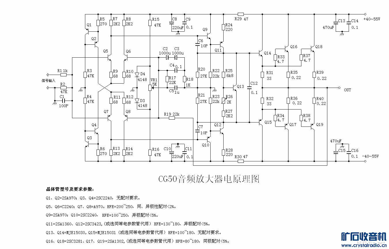

任务还有呢,折腾下面这个
发表于 2020-3-25 15:17:28 | 显示全部楼层
虾米 发表于 2020-3-25 14:59
任务还有呢,折腾下面这个
什么电路?抄板??
 楼主| 发表于 2020-3-25 16:19:49 | 显示全部楼层
乙猪 发表于 2020-3-25 15:17
什么电路?抄板??
2009年买的隔壁长贵的板子。 压箱底十一年了。
发表于 2020-3-25 16:42:35 | 显示全部楼层
只有一块板??
想折腾,得抄版。

想折腾,得抄版。
哈哈,猪大:是两块,你想折腾,我就抄板给你。
发表于 2020-3-25 22:53:05 来自手机 | 显示全部楼层
抄,必须的。等你的电子文档。
