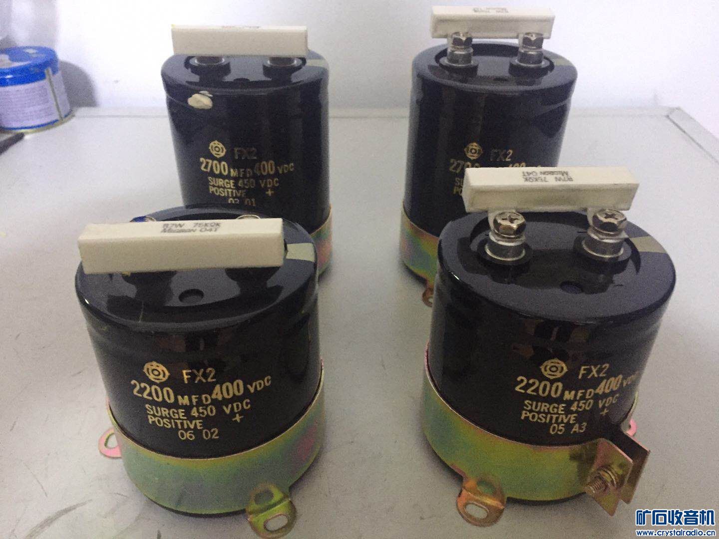

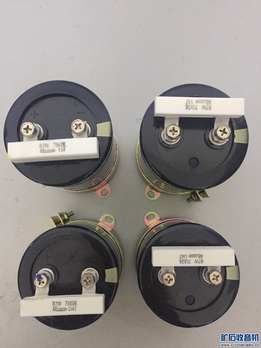

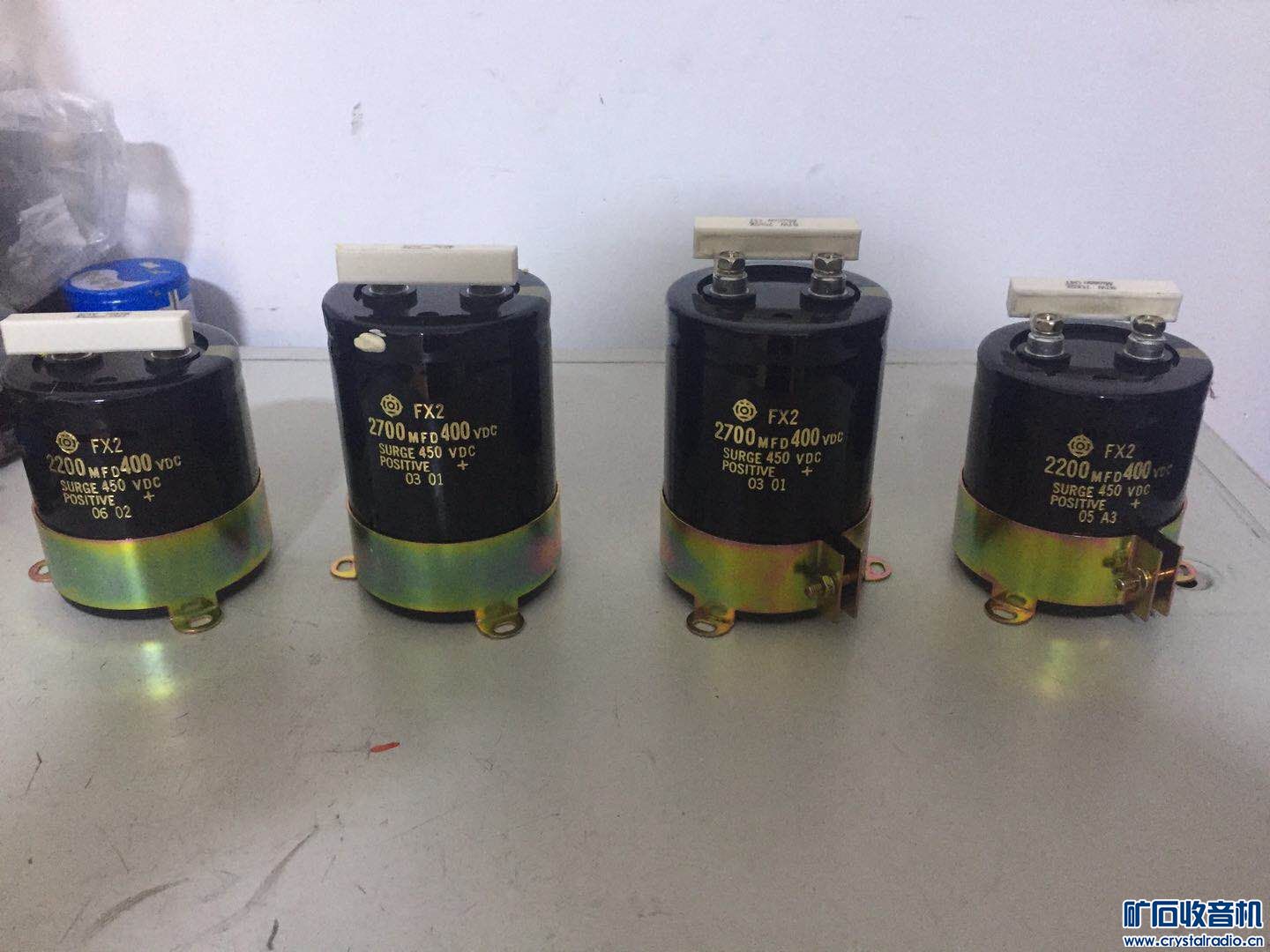

这种电容能用在功放上吗
发表于 2020-3-24 20:26:09 | 显示全部楼层
日立 高压电容,可以用在功放上,注意正负极不要接反了
发表于 2020-3-24 20:30:07 | 显示全部楼层
发表于 2020-3-24 21:22:01 | 显示全部楼层
石机上体积太大,胆机上容量太大。
发表于 2020-3-24 21:22:55 | 显示全部楼层
岑蓉络阳 发表于 2020-3-24 20:30
用在电子管功放上似乎是太大了,整流管会受不了开机瞬间冲击。
简单, 给电容串联一个限流电阻, 一只大电流继电器,一个三极管,几个电阻分压。
一开始有电阻限流, 等电源整流滤波输出来的电压高于阈值,继电器吸合,短路限流电阻即可。
做得再复杂点,继电器或者三极管再做一路输出,做一个自锁维持电路。

这是建筑吊塔直流调速马达开关电源用的,可耐大瞬间冲击电流,用在充磁机上天衣无縫刚刚好

可以啊,不过变压器的次级线要够粗,不能用胆整流
