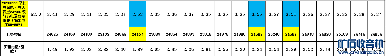

           大家好,小弟初来贵坛,请教一下电瓶车60V22AH铁锂电池的充电问题,该问题我已经潜心研究了大半年了。
      手头有一组力神硬壳6022规格的铁锂电池,充电器是汉匀锂电版。
      该电池组实测容量24ah,各电芯标签容量和实测内阻见附图。总体推断,内阻虽然一致性不算好,但不影响整体,不过各电芯容量不一样
      对电芯的电压有一定影响,具体如下:
      1)用汉匀充电,限压69.1V,充到最后电池组开路电压是67.5-67.8V之间,此时有3片电芯的电压在3.5-3.65左右,其余17片都在3.38-3.40左右,
           实际上此时汉匀已经处于输出保护状态,而3片电压高的电芯中,电压最高的在3.65V甚至以上(这片电芯也是容量最低的一片),
          也就是说是这片电芯触发了汉匀的输出保护, 此时汉匀无均衡电流(汉匀在触发保护前是有均衡电流的,这个算是主动均衡吧?)。
      2)如果限压68.4V来充电,充到最后电池组开路电压略低,为67.1-67.4V之间,此时3片电芯在3.5-3.55V,最高不超过3.6V,其余电芯3.4左右,
           此时汉匀维持均衡状态,不会输出保护。那么问题来了:在该均衡状态下,理论上如果维持足够长时间的均衡,
           能既让3.6V的电芯不超过3.65以致触发保护,又能让其他3.38左右的电芯慢慢充到3.5-3.6吗?(已知汉匀的均衡电流大约30ma,
           电芯容量差最大为700多mah,详见附件图片)
   接下来我考虑如何进一步让所有电芯电压保持同步,有以下几个计划:
    1)用单充将17片3.4V左右的电芯,全部充到3.5-3.6,然后电池组正常使用,留30%电量再充电,不知道是不是各电芯电压能够一致。
    2)将三片电压高的电芯单独放电,这个只能凭感觉了,使电压掉到3.4以下,然后再电池组整体充电,观察各电芯电压情况,有高的再单独放电。
    3)将三片电压高的电芯换掉,实际上这三片电芯容量最低,换三片容量高一点,则其他17片电芯容量低了,理论上17片先充到3.6以上。
    4)换均衡电流高的保护板,比如蚂蚁保护板的均衡电流有100-200ma。
    请问上述哪个方案最可行??

我的方法是用TL432+PNP达林顿做成大电流的3.6V稳压管,在充电的时候并在容量小的电池两端,避免电池电压升高, 最好是每个电池都并,缺点是线路麻烦,需要考虑散热问题。

临时用放电、额外充电都行,长久看换掉容量跑偏的几组比较合适
发表于 2020-3-24 16:56:39 | 显示全部楼层
充电器咋均衡,它只管总电压,到了限定值就保护。要好的保护板或者弄个平衡充。

谢谢坛友意见,理论上,各电芯容量差小于30mah是比较理想的,但是实际上,能达到如此小的容量差,实在不容易。

标22AH,你这都可以使用24安时了哪里还需要考虑?正常使用就是。
你的方案1、2都可以,3、4钱多也可以用。蚂蚁板那个东西以前在电动车论坛见坛友说问题可不少,我没用过不评说。200毫安均衡是不简单的,30瓦的发热得用风扇吹才行。以前我做一个才13串均衡散热器是12管控制器,维护电池时均衡300毫安烫手不得不加风扇散热。

我现在已经入手单充,14.6V的串联四片一起充,3.65的充单片,顺利的话估计2天时间可以把所有3.4左右的充到3.5-3.6,然后放电后再整体充电,
就知道电压能否充到一致了。
均衡电流大确实发热厉害,有隐患,还是慎用吧。
