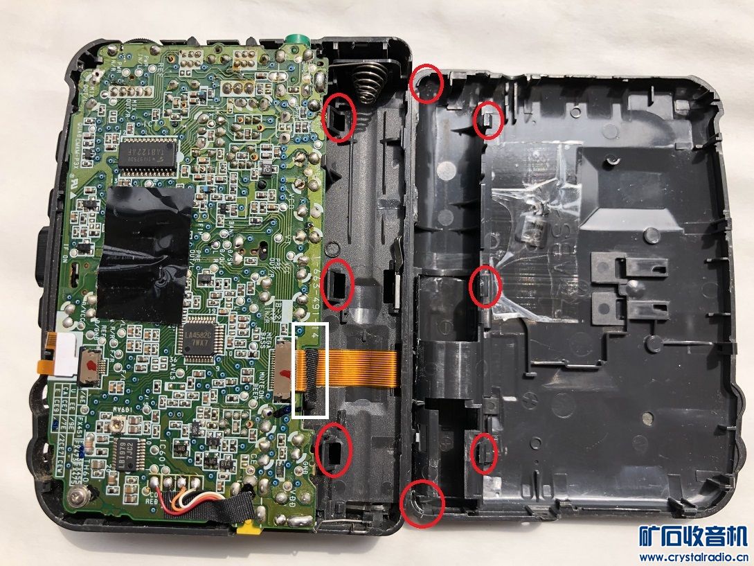

开盖:观察此机外观无一颗螺丝,只能设法硬拆。
此机卡扣密密麻麻,由于不熟悉,拆解过程中还是损坏了几个。欲解其中的三个卡扣,要打开磁带门才能完成。
马达皮带烂了。随便找了条按上,磁带运行恢复正常。

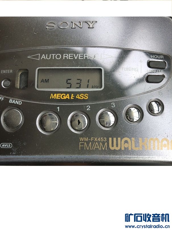

显示屏不显示是连接排线断了(靠磁带门端因经常开关折断)。由于排线两头尺寸一样,接通排线后将修复的那端调往主板。显示正常了,收音机也可正常操作。

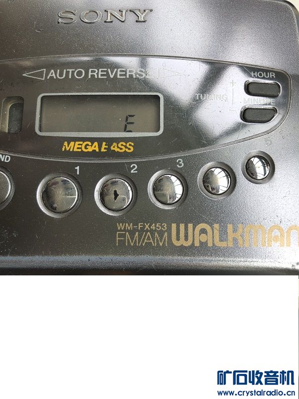

步进调整:
1.打开收音机。
2.长按ENTER键至显示内容闪烁。
3.长按BAND键至屏幕出现闪烁字母U或E,U=10 E=9。
4.点击BAND键选择E——调整完成,点击ENTER键退出。
该机时间调整在显示时间状态下进行:
1.长按ENTER键至显示内容闪烁。
2.按压TUNING+ -键调整时间,+调时, -调秒。
3.调整完毕点击ENTER键退出。
