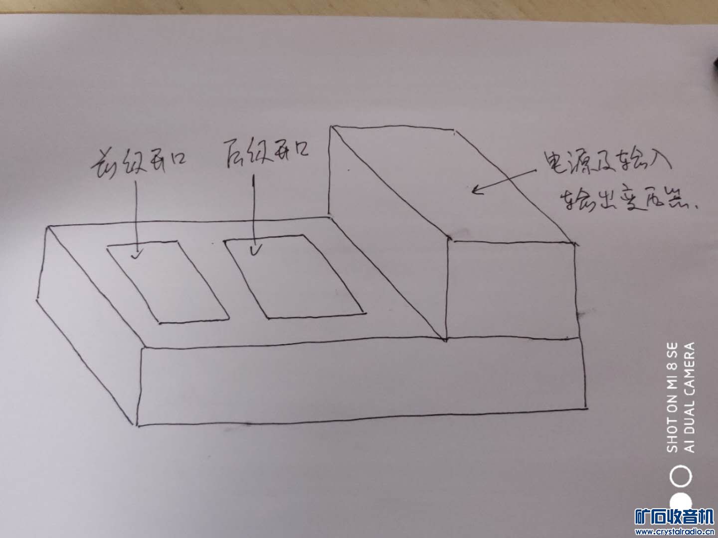

发表于 2020-3-24 22:26:02 | 显示全部楼层
建议同一机箱,一体式电源,然后前后级各一个插件式模块。类似过去模块化示波器的形式。
发表于 2020-3-24 22:28:06 | 显示全部楼层
电源独立,好控制噪声吧。。。。
 楼主| 发表于 2020-3-24 22:33:50 来自手机 | 显示全部楼层
这也是个办法。这样的话甚至连牛也可以独立出来。只把管子和周边阻容做成模块来替换。不过比较考验设计能力。
发表于 2020-3-24 22:59:49 | 显示全部楼层
29BBY 发表于 2020-3-24 22:33
这也是个办法。这样的话甚至连牛也可以独立出来。只把管子和周边阻容做成模块来替换。不过比较考验设计能 ...
好设计,前级就是 正高压,地,信号地,输入,输出,大环反馈,灯丝电源,11芯插头足够。后级 正高压,地,信号地,输入,变压器接头,超线性接头,灯丝电源也是11芯。变压器买个5K/3.5K带超线性头的一切就OK了。
 楼主| 发表于 2020-3-24 23:09:37 来自手机 | 显示全部楼层
STOPYOUCAT1 发表于 2020-3-24 22:59
好设计,前级就是 正高压,地,信号地,输入,输出,大环反馈,灯丝电源,11芯插头足够。后级 正高压,地 ...
或者只加本级反馈。前级的输入用传统rca座,不算在插头里面。这样插头只要四芯,高压灯丝地线和信号输出。上网搜了,芯数少的耐压高。
发表于 2020-3-24 23:15:25 | 显示全部楼层
可惜小信号输入输出反馈一个插头,高压、灯丝用一个插头分开。可以这样,机箱上两个长方形开口,一个前级开口,一个后级开口,长方形开口底部装上几个插座,包括输入输出,高压灯丝分开几个,各种前级后级都装成一个模块板,电压不合适的,在本级进行RC降压滤波。到时,插上插头,用螺丝固定上模块板OK了
 楼主| 发表于 2020-3-24 23:22:19 来自手机 | 显示全部楼层
STOPYOUCAT1 发表于 2020-3-24 23:15
可惜小信号输入输出反馈一个插头,高压、灯丝用一个插头分开。可以这样,机箱上两个长方形开口,一个前级开 ...
嗯。正准备学creo。这种机箱家庭环境下加工是不大可能的。电脑画出图来就好办了。
发表于 2020-3-24 23:51:13 | 显示全部楼层
不至于吧,这个玩意手绘个草图足够了。机箱如下图制作,各种变压器集中放在后部的变压器罩内,然后制作几块比开口略大的铁板,上面开孔装管座,正面插管、反面焊接外围元件,用螺丝固定在开口上,各级之间及输入输出等用插头连接。机箱可以买无开孔的成品机箱自己开方孔,牛罩好办都有成品选用合适的就可以了。
