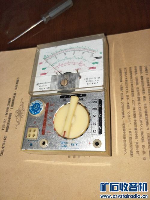

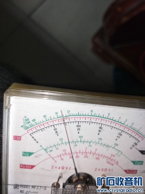

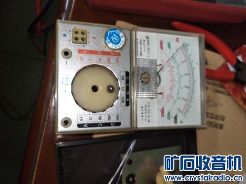

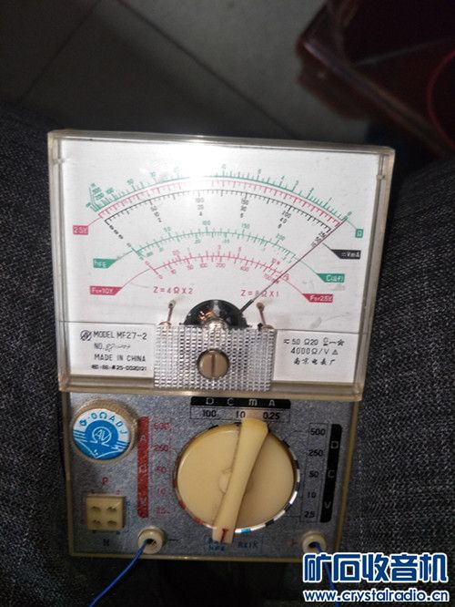

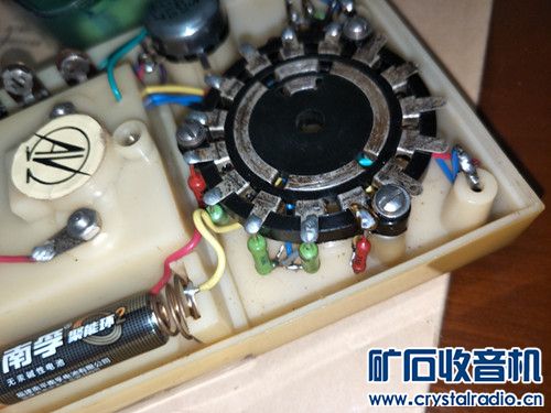

I不能出门近日在论坛上购得一块南京MF27-2的小表,外观完好,测试电流电压也都还行。电阻有两档,*10及*1K两档,*10档测量不行。基本与1K档相同,网上找电路图分析是分流电阻问题,查到是一线绕电阻不通了,X线太细找出一线头量了一下都不通准备拆下来重绕接上。拆了一会又断了,放弃吧,准备找一电阻换上试,线绕电阻阻值不会太大,手上有56,78,88,115几种小红袍,经反复测试只有88欧的最接近,]这种小表作为定性测量也还。也算修复吧。 IMG20200324090247.jpg IMG20200324090254.jpg IMG20200324090444.jpg IMG20200324090806.jpg IMG20200324090905.jpg IMG20200324100123.jpg IMG20200324100145.jpg IMG20200324100152.jpg IMG20200324100253.jpg IMG20200324100311.jpg IMG20200324102233.jpg IMG20200324102244.jpg

27-1的电阻是60.6欧。下面是27-2的电路图。
100欧的电阻不难找啊。从误差中找出100多点的。
 楼主| 发表于 2020-3-24 16:52:08 | 显示全部楼层
谢谢楼上,隔离的地方实在是东西有限,一个小表玩了一天,按中值估计是100欧的,看到图了确定是的了,以后找一个1/2W100欧的换上。谢谢。
