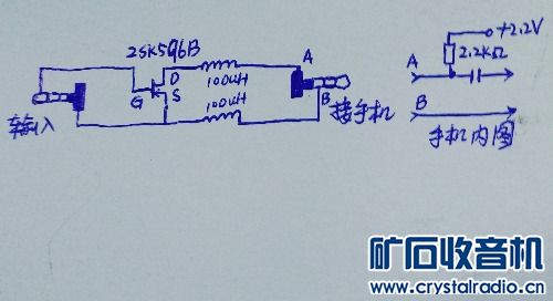

手机录像录音音频输入
 楼主| 发表于 2020-3-31 21:12:47 来自手机 | 显示全部楼层
今天改进了一下,以减少连接手机带来的干扰
发表于 2021-3-6 09:33:01 | 显示全部楼层
非常好的方法,原理简单,制作容易。
 楼主| 发表于 2021-3-6 10:26:11 | 显示全部楼层
非洲小白脸 发表于 2021-3-6 09:33
非常好的方法,原理简单,制作容易。
后来实践中手机本身对录音的干扰可用飞行模式来录音和录像。不需要加两个小电感了
