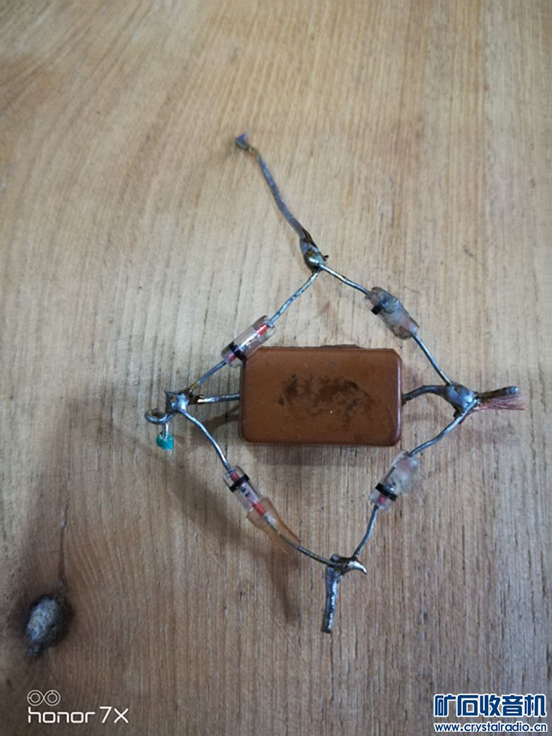

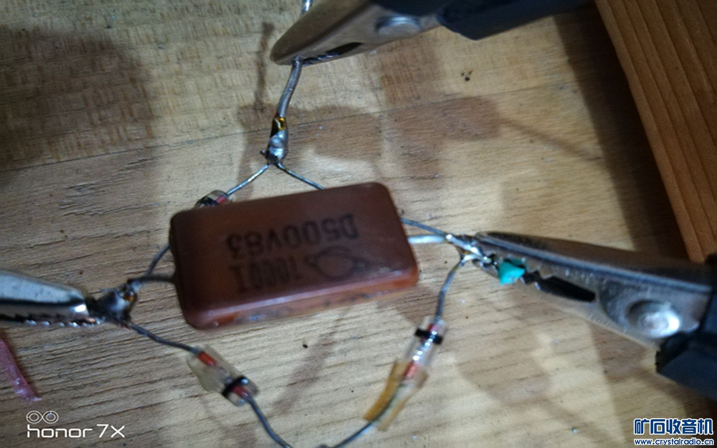

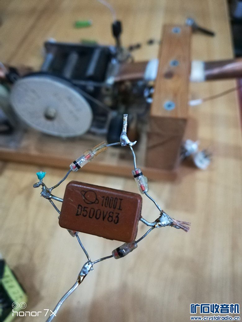

为什么单独发这个FM二极管桥式检波的,因为效果很好 ,接近场管检波,我实验时 是这样的;在短波效果不如全波半波倍压http://www.crystalradio.cn/forum ... =1838710&extra=,但在FM效果比全波半波倍压的好,接近场管检波;不知为何?
4只ISS86

这个调谐线圈铜管是多粗的,还有天线铜线多粗的线,都绕多大直径,我常试做您发的这几个电路,都没发声,感觉还是线图做的不对

这是我以前制作的FM矿机的帖子,你参考一下,
直径4毫米的铜管长30CM,绕3圈,电感0.18uh,这是以前的,现在实验的电感都大,因加了耦合电容,线圈可以多绕一圈,电感也大了,

0一15或20几大点都行,只只要最小是0或几P最好,
