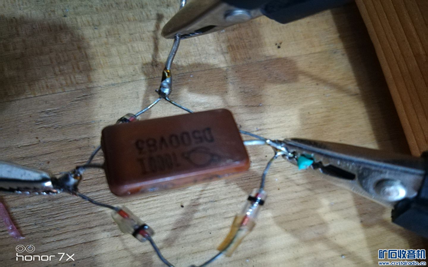

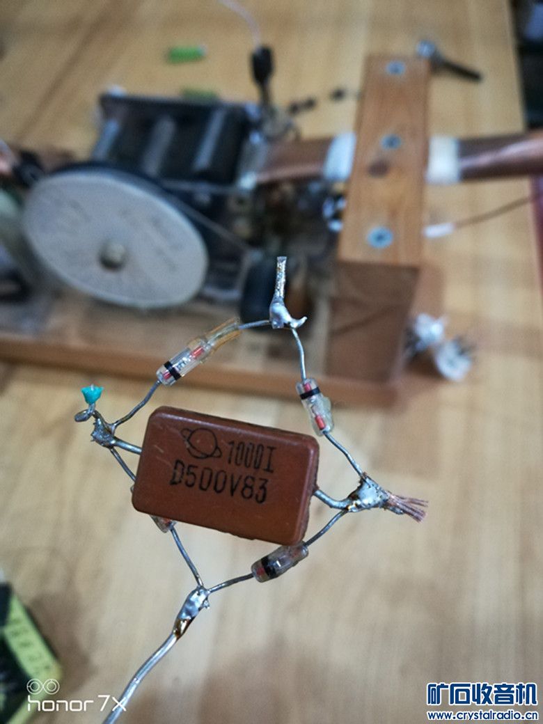

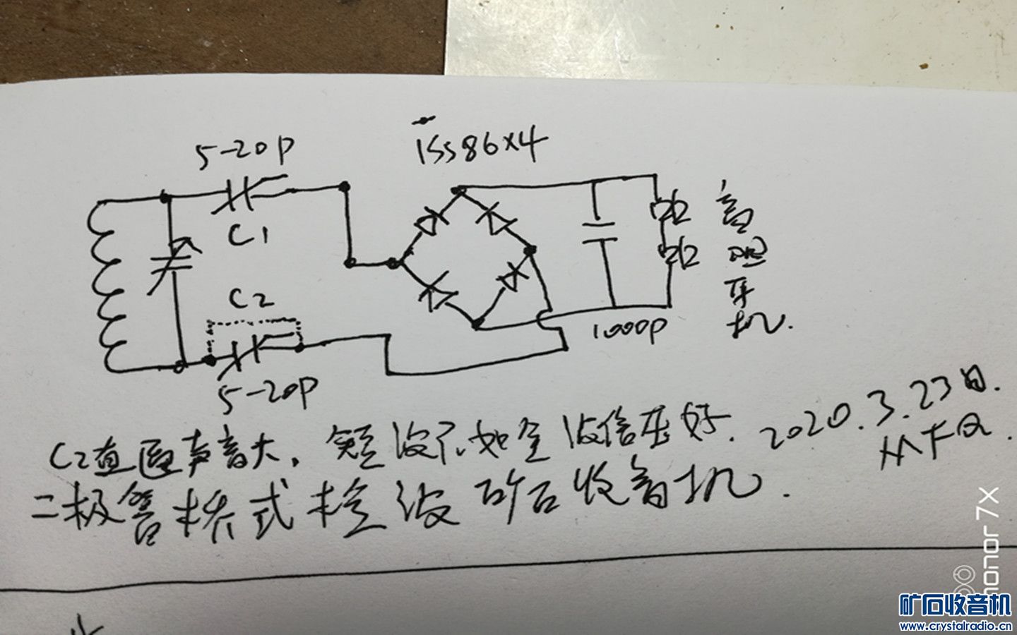

二极管桥式检波,这效果能好吗? 矿友们是不是觉得我玩矿机走火入魔了!我也是出于好奇,从来没有试过,就折腾了2天;
如下是电路图;在我的短波大环上实验的,其实效果可以的,没有想象的那么差,灵敏度选择性还能接受,但相比之前的全波倍压http://www.crystalradio.cn/forum ... =1838710&extra=效果差一些;
4只ISS86,这个电路适合导通电压低 导通内阻小的二极管,效果比较好
强台声音很大
