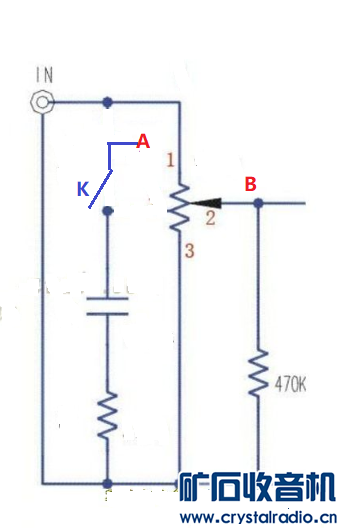

要是加1个开关,还用 带抽头的电位器吗??请看下图,加个开关  把A和B连接,就是   等响度。。。??

音量电位器的接法如图:

你要用抽头电位器,KP开关用单刀就行了(只留上面那个刀),增强高音。。。
你图中是  单刀双掷,当刀在下方  将完全没有  等响度了 、、、

是的,KP向上闭合时开启响度,低音量时可以提升高音和低音,效果不错。
发表于 2020-3-25 11:02:25 | 显示全部楼层
只是后来买不到三分之一抽头的电位器,只有二分之一抽头的,感觉高、低音提升有些过。

按 27楼图, 你想在几分之几  加等响度都行!!
