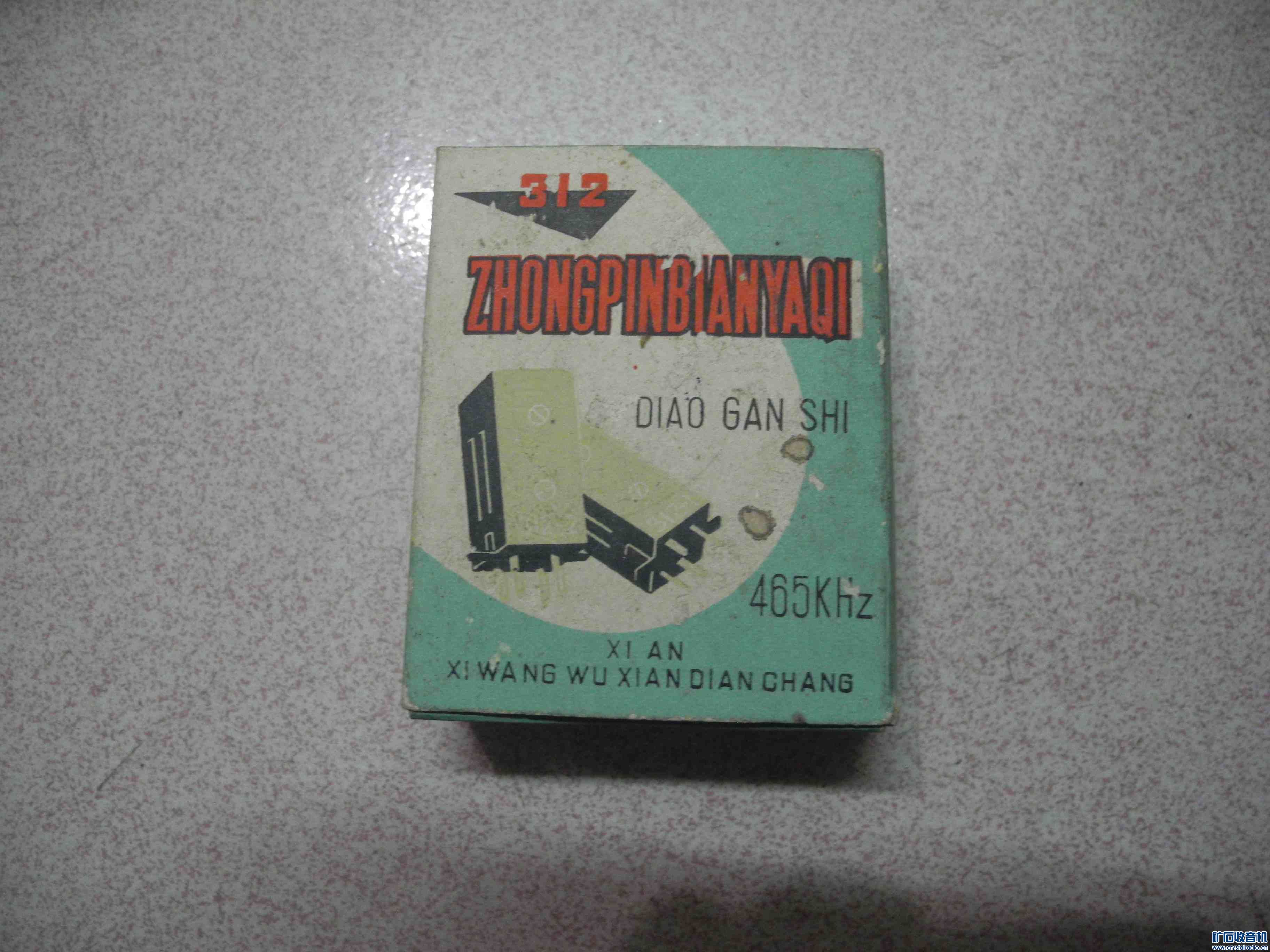

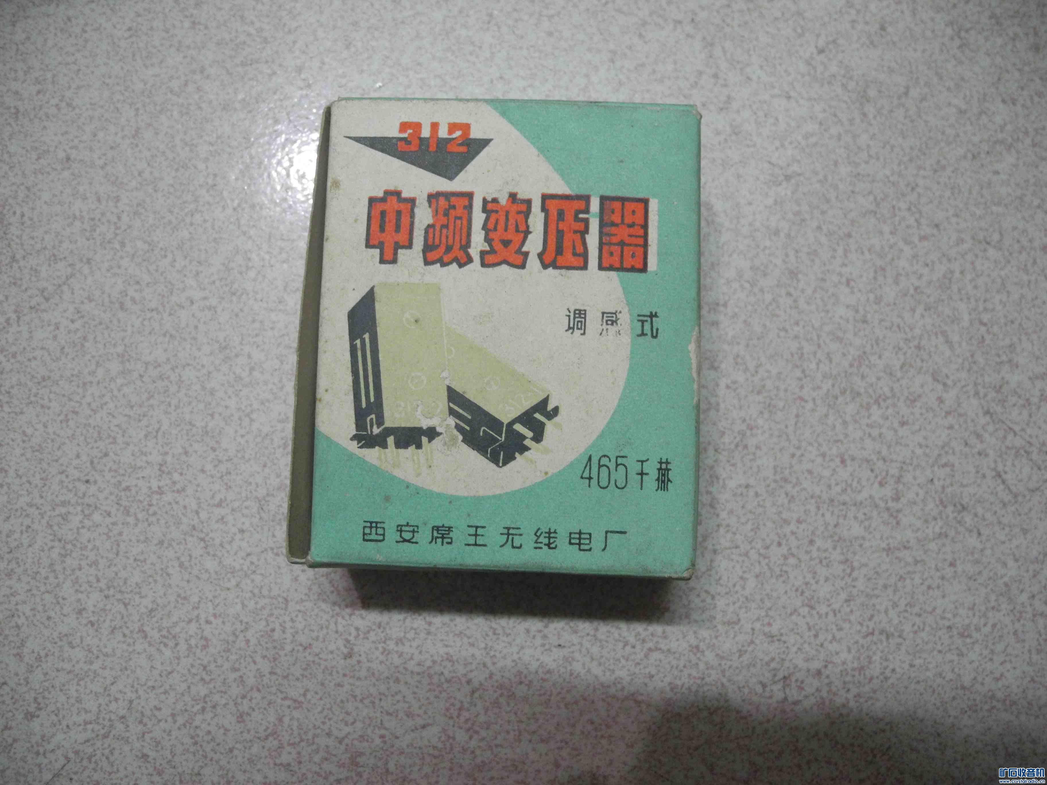

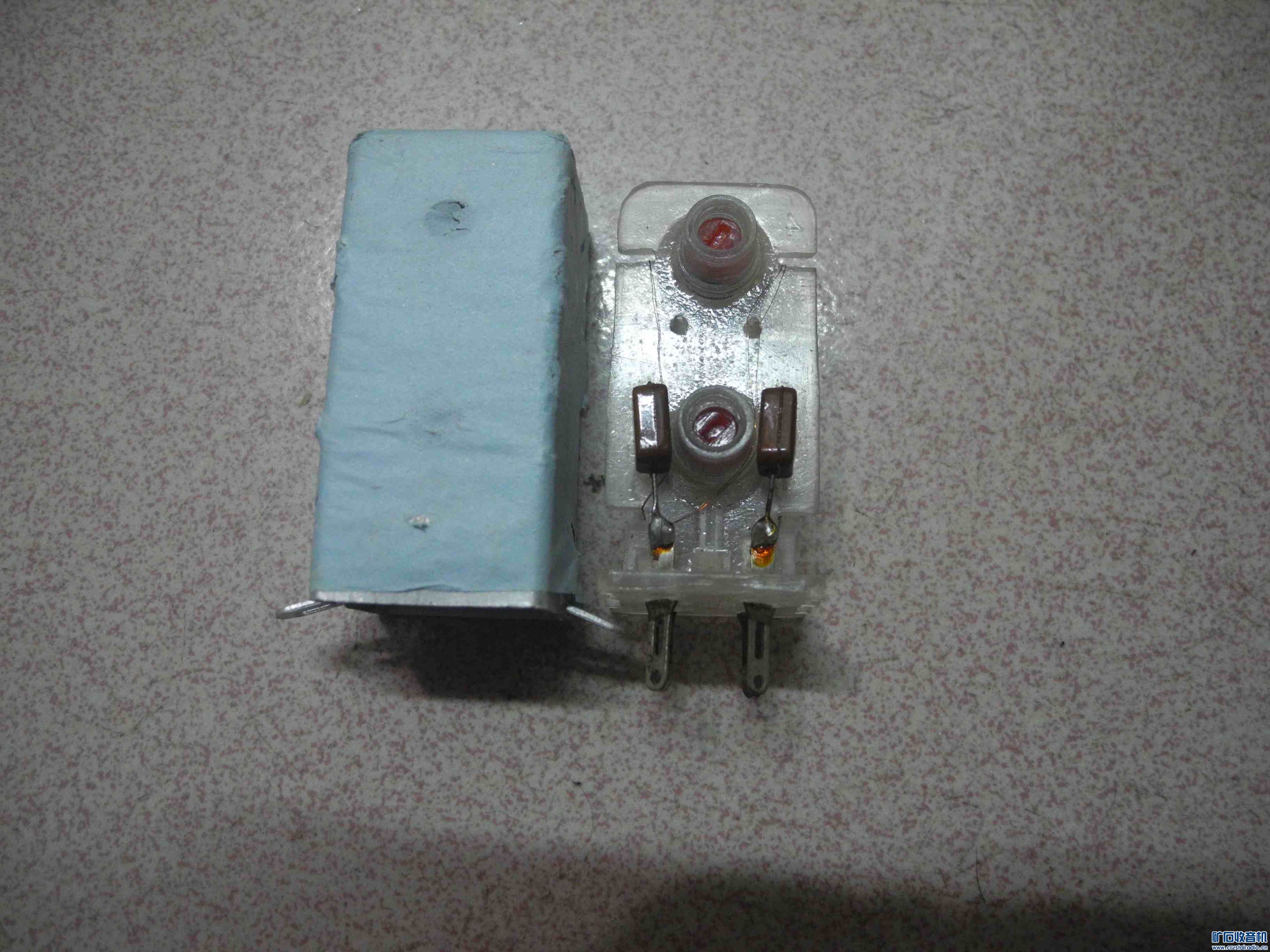

老电子管中周
朋友送了一套50多年前买来后未用过的312型中周,是西安席王无线电厂生产的。
发表于 2020-3-23 20:05:28 | 显示全部楼层
应该是全民安装红灯711年代的产品。40多年有可能。

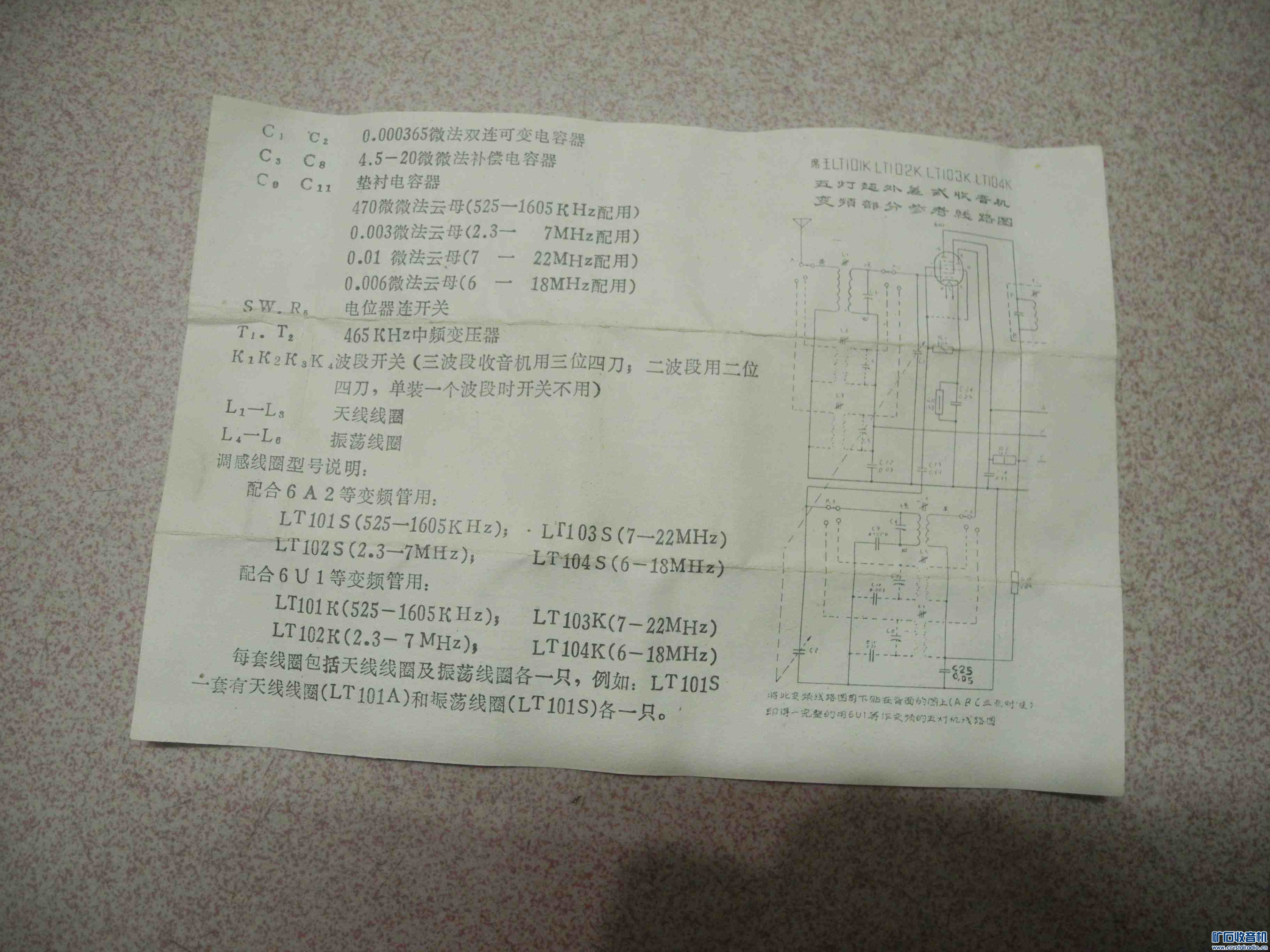

翻了一遍,找到了6A2,但只有天线线圈LT103A和振荡线圈LT103K,而LT103K是配6U1的。请问各位矿友大师:LT103K能改动变为LT103S以配合6A2吗?

做短波机K系列配6U1得天独厚的优势,撂6A2几道街

红灯711的中周应该是312-3/312-4,Q 值比312-1、312-2略低些,频带宽一些。
