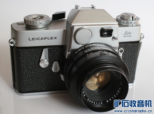

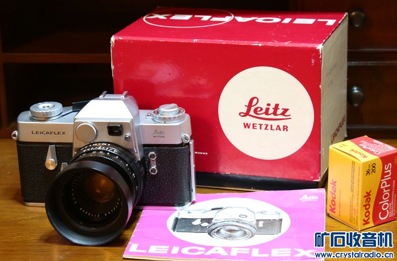

1913年德国巴尔纳克(Oskar Barnack)相机的诞生标志着135小型相机发展时代即将到来,这种相机后来被称之为徕卡原型(Ur-Leica)。1924年,韦茨拉尔市的恩斯特•莱茨光学工厂(E. Leitz Optische Werke)以现代化大工业生产模式开始生产巴尔纳克设计的使用35毫米电影胶片的小型相机,这就是徕卡I型相机。徕卡相机的问世一方面使拍摄照片的方便程度大大提高,另一方面它的工艺性、光学效果及精密可靠的操作性能令使用者爱不释手,因此很快得到市场广泛认可。如同德国二战前的高速公路一样,全新的生产方式和研发理念使徕卡相机一跃成为相机制造业中的佼佼者,亦成为小型相机的代名词。
发展到徕卡III系列,徕兹公司在小型相机制造方面已积累了丰富经验。但应对快速发展的光学技术,M39接口的发展潜力捉襟见肘,升级换代已势在必行。1954年新一代徕卡M3发表,它采用卡口连接模式来支持更大口径的镜头,以及一系列相应先进技术,在当时成为135旁轴相机的机王。
不过,1950年代正值日本相机工业快速崛起,带有“美国占领的日本制造”字样的相机产品在质量方面较战前大幅提升(图1)。到1960年代,日本相机研发和市场占有水平开始超越德国和美国,尤其在135单反相机产品方面表现出强劲势头。由于使用上的便利性,市场对135单反相机的接受程度也迅速提高。日本相对廉价产品在性能上普遍超越美国柯达,并对东、西两德相机制造业产生压制作用。处在小型相机塔尖的徕卡相机在销售方面同样遭遇日本产品的无情竞争,日本135单反的受欢迎程度不断蚕食着高端旁轴市场,原本大受欢迎的徕卡M系列逐渐失去昔日风光。
这一形势下,徕兹公司为了挽回相机产品方面流失的市场份额,同时也为了迎合用户对135单反的需求,亦开始研发单反产品。就技术层面而言,徕兹公司生产135单反相机并非难事,但必须应对专利问题和新技术的体现,这就导致徕卡135单反的问世相对滞后。好在这一时期有着东、西两德其它品牌相机和日本产品作为参照。1965年,徕卡首架135单反产品终于问世,像其他厂家的反光式产品一样,徕兹公司借用了弗莱克斯的称呼,为这架单反取名为徕卡弗莱克斯(Leicaflex)(图2),以此提示该产品为反光结构。

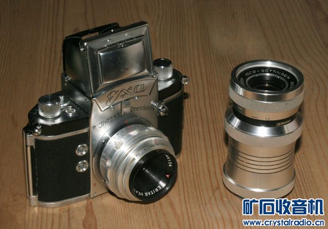

对照相机而言,五棱镜是一个伟大的发明,传说二战前德国人就已经掌握了这一技术,但真正使用是从东德蔡司公司的康泰时S型开始。到1960年代中期五棱镜技术已被广泛采用。虽然这一时期以生产单反闻名的伊哈格公司在爱克山泰相机上一贯使用可换取景器的做法(图3),但腰平取景器与徕卡传统的平视取景模式相去甚远,因此,徕卡弗莱克斯选择了固定五棱镜的平视方案。这一方案的好处是增强了取景器的密闭性,对保持取景器洁净有一定帮助。

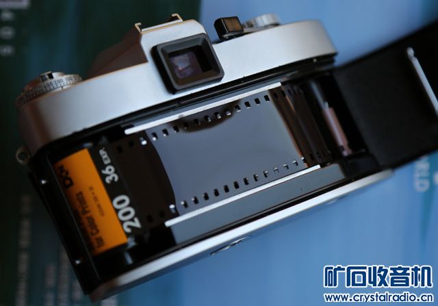

日本测光技术的发展也成为莱兹开发135单反相机的重要参照。这一时期半导体技术进入实用阶段,硫化镉测光元件在日系相机上被大量采用,这一技术同样也被引入到徕卡弗莱克斯相机上。表面上看,徕卡M3倡导的外挂方式的测光技术在1960年代中期还比较普遍,但机身自带测光表已成为发展方向,日本产品中已经有很多自带测光系统的相机出现。其中,外测光方式的产品实际上沿用了硒光测光整合技术的思路,在硫化镉测光技术初期被多个厂家采用(图4)。徕卡弗莱克斯采用的就是基于硫化镉元件的外测光技术。

图2 徕卡第一架单反——徕卡弗莱克斯。
图3 伊哈格公司生产的爱克山泰单反相机很多采用腰平取景器为标配。
图4 日本生产的外测光型单反相机。
