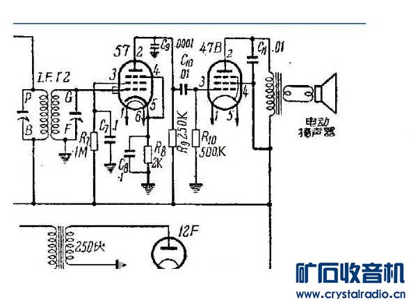

各位老师好,手里有一些57号管,看到下图的前级想做一个,找了一圈没有找到电路图。
打算用250v 6.3v的牛做,能不能帮忙给一个电路图,6j7的也可以应该差不多,本人菜鸟请老师们多指点,感谢!

发表于 2020-3-23 13:09:02 | 显示全部楼层
57灯丝2.5V,是锐截止五级管。
发表于 2020-3-23 13:15:32 | 显示全部楼层
锐截止五级管。

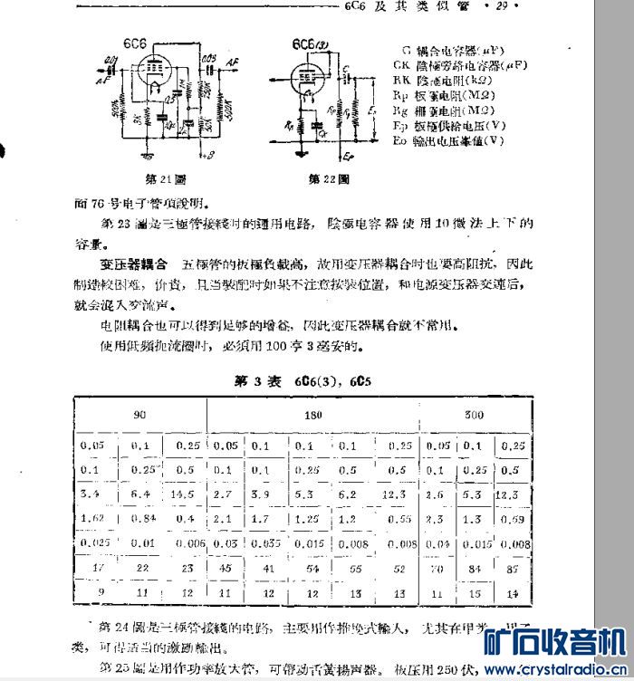

发表于 2020-3-23 15:25:29 | 显示全部楼层
57五级管内阻大,五级管接法做前级增益太高,结成三极管接法,大约与6C5G(美欧型号)相当,做前级正好!
发表于 2020-3-23 15:27:16 | 显示全部楼层

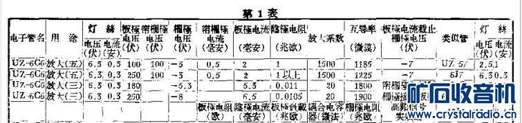

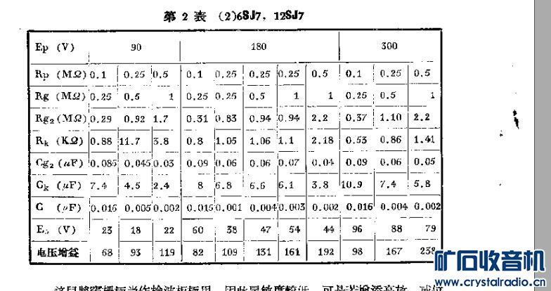

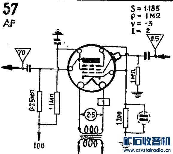

发表于 2020-3-24 11:16:06 | 显示全部楼层
SLY公司给出的57电子管应用数据:
