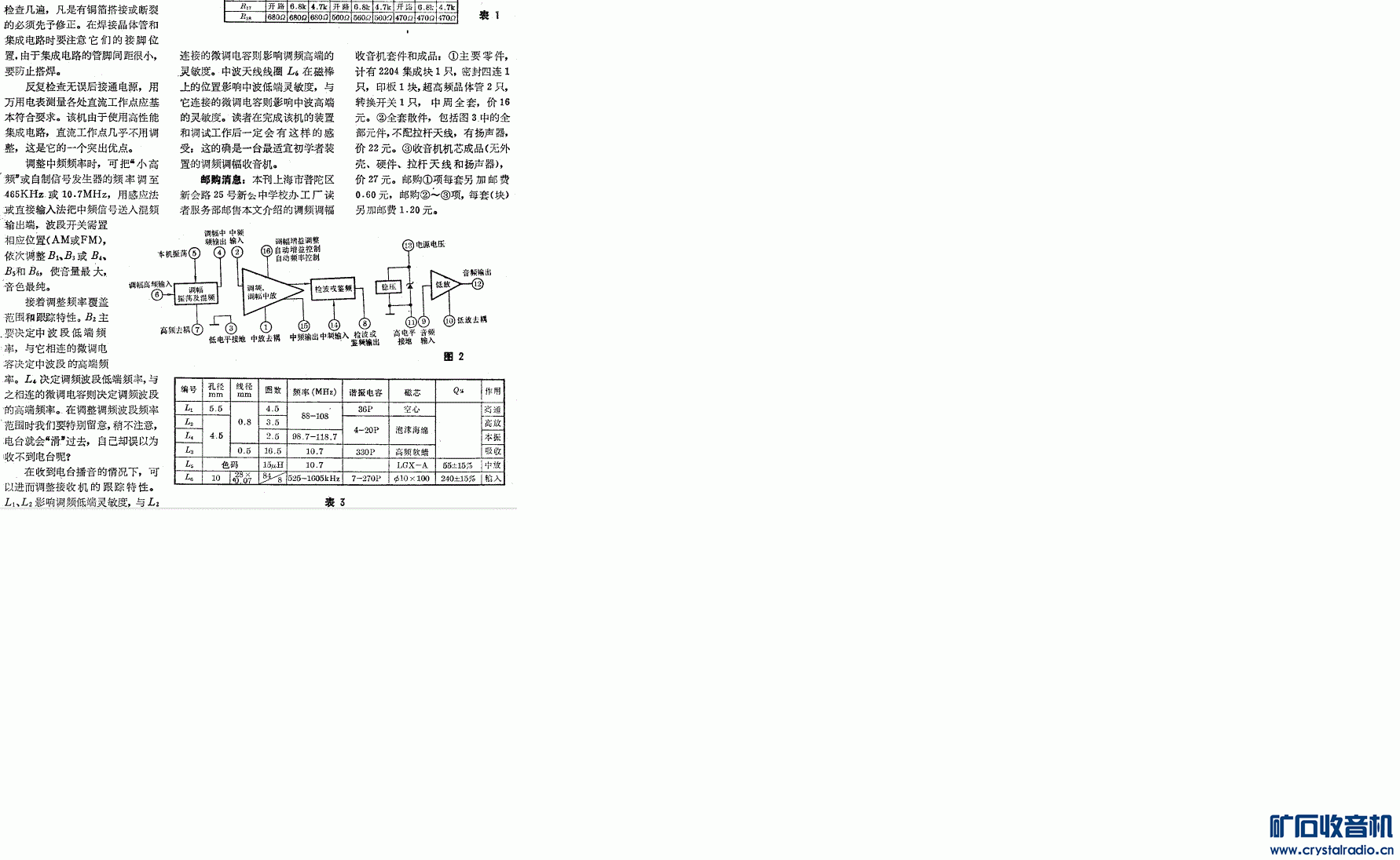

记得《中学科技》里介绍过一个收音机用的就是这个芯片,里面还有一些线圈、中周的数据。
