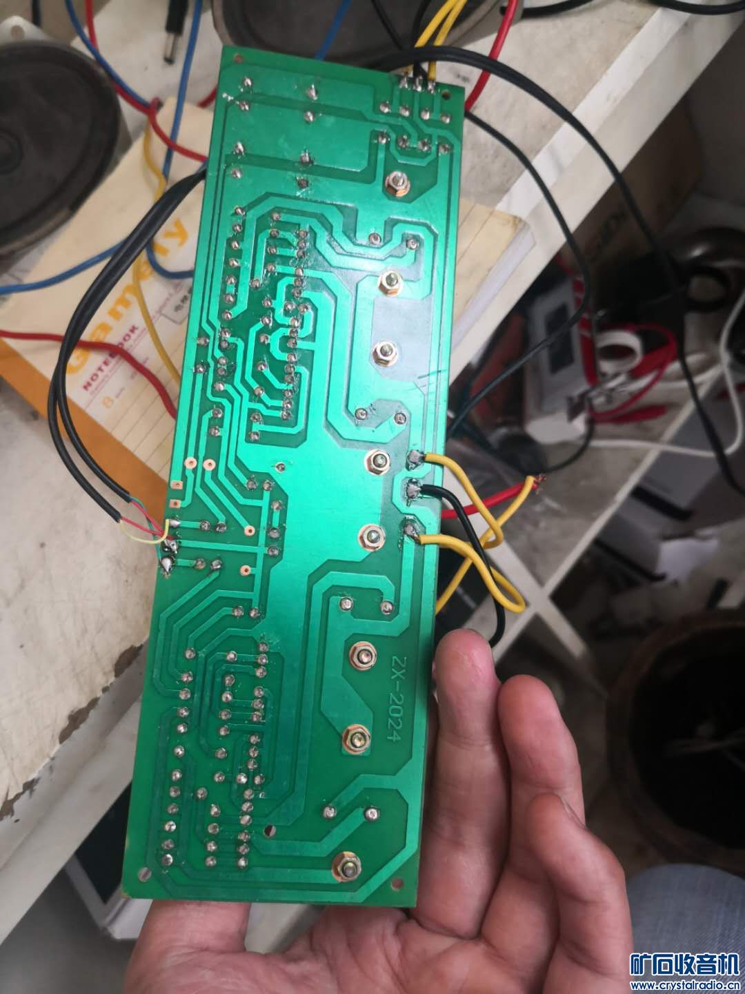

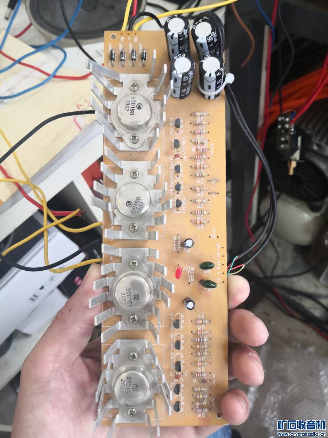

最近得到一块这个板,有个问题请教一下!
发表于 2020-3-22 14:27:05 | 显示全部楼层 |阅读模式
通电正常,就是声音不干净唱歌的好像喉咙嗓子哑一样,是那一部分出问题了呢?
发表于 2020-3-22 15:30:19 | 显示全部楼层
先排除喇叭的问题,然后查电源滤波或负反馈。还可能是某一级的偏置工作点不对(太小)
发表于 2020-3-22 15:39:35 | 显示全部楼层
信号输入是不是调节不当过强造成放大失真,这个板一般情况没有硬件损坏音质还行,看散热片温升如何
发表于 2020-3-22 16:07:33 | 显示全部楼层
有一边功率管处在不工作的截止状态,放大出信号不对称就是嘶哑声音。

 楼主| 发表于 2020-3-22 16:23:30 | 显示全部楼层
查了是一边声道声音哑,另一边正常的

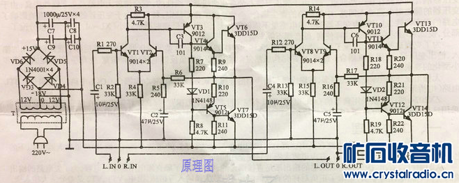

发表于 2020-3-22 16:40:33 | 显示全部楼层
这是OCL大功率功放板,100W双声道纯后级,它具有稳定性高、频响范围宽、保真度好等优点,在高传真放声设备中常采用这种电路。
发表于 2020-3-22 16:48:01 | 显示全部楼层
BIAN新文 发表于 2020-3-22 16:40
这是OCL大功率功放板,100W双声道纯后级,它具有稳定性高、频响范围宽、保真度好等优点,在高传真放声设备中 ...
还落了一张,给补上。。
发表于 2020-3-22 16:59:23 | 显示全部楼层
重温旧时光 发表于 2020-3-22 16:14
应该是这样吧!请问怎么调整?
这东西只要选择元器件正常无错,线路无短路断路,通上正常电源无需调整即可达到声音正常的工作。失真说明电路板出现了故障,自己对照另外一个正常声道,通过三极管工作电压对比对地电阻对比慢慢检查吧。

发表于 2020-3-22 20:31:22 | 显示全部楼层
这种可能性极大,请楼主测量大功率管是不是有断路或烧坏、基极驱动断路等现象造成单边功率输出的故障。
