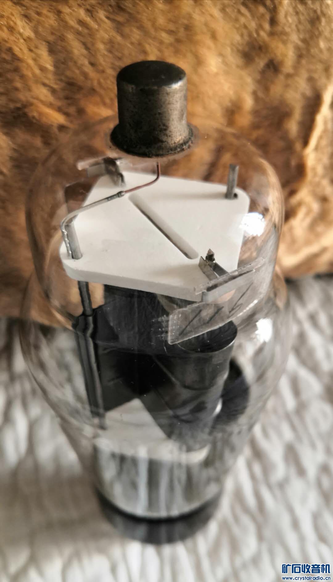

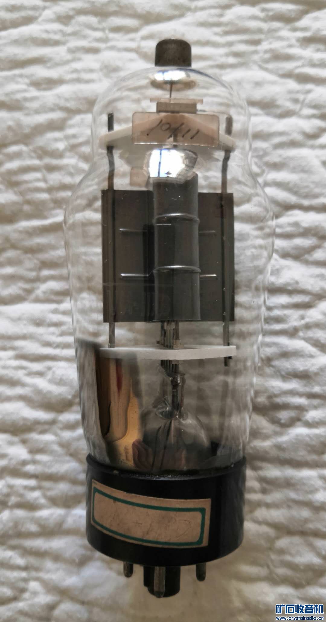

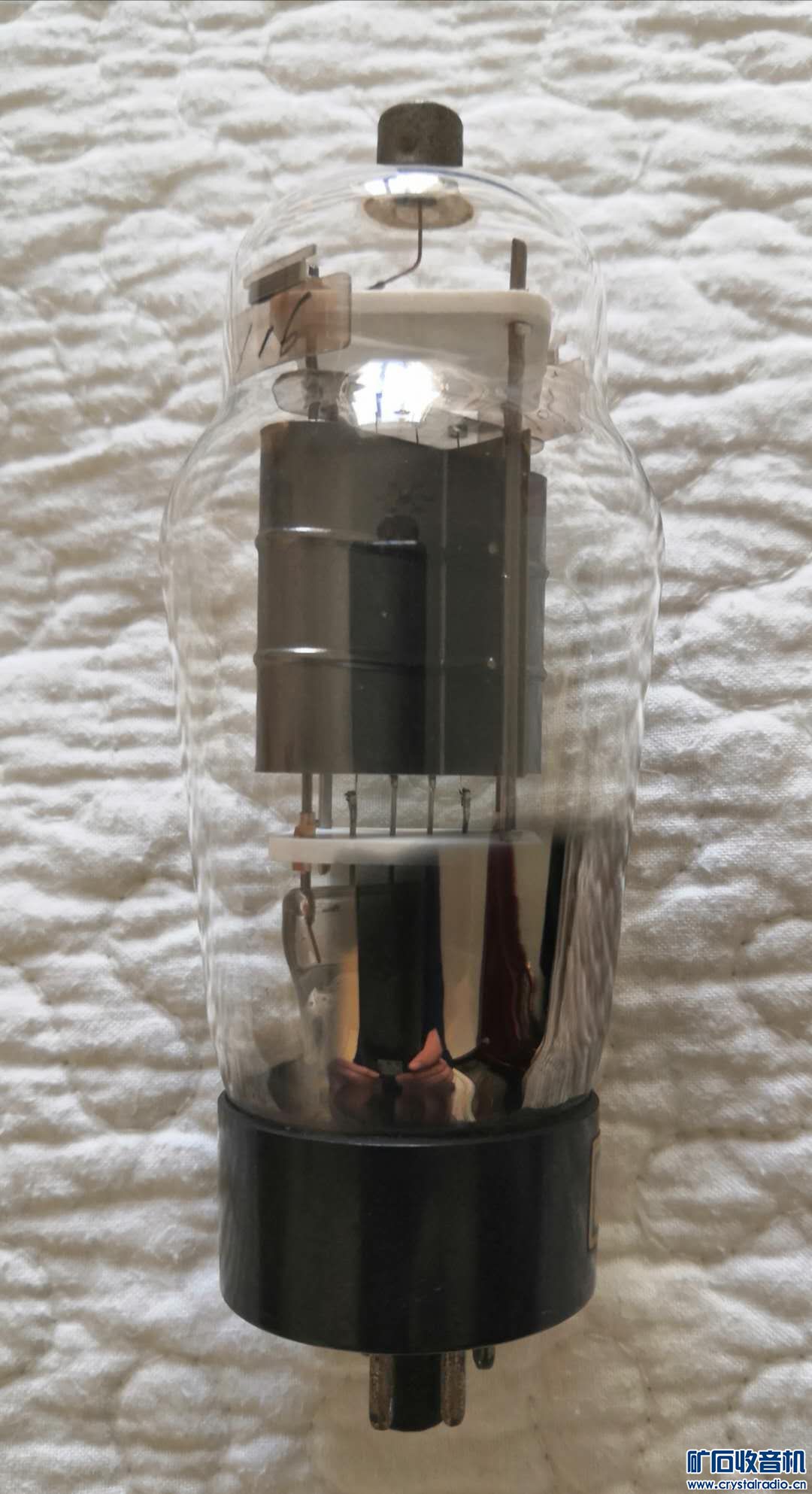

最近得到两只电子管,管子上标的是VN-111D(不知是国产的还是前苏联的),没有查到管子的参数,在此求这只管子的参数,先谢过了。

印象中是高压整流二极管。

VU-111D  高压半波整流管 4V 1.5A  5000V

屏极管帽引出;陶瓷支架盖板,较长尺寸的屏极,单二极管。高压半波整流管,可做电子管黑白电视机的阻尼管,别无他用。

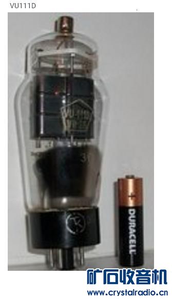

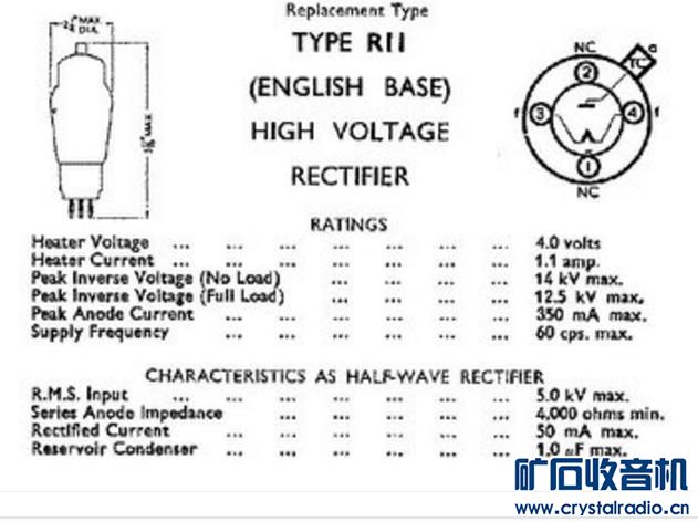

VU-111D 电子管参数
这管估计应是4#楼所说的 VU-111D 。欧洲型号,苏联也生产过。
VU111D = CV1111 = AU5 = 10E/146 = R11

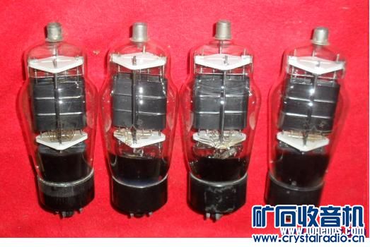

国产高压整流二极管 E1-0.05/12 的苏联原型号是   B1-0.05/12 。而  B1-0.05/12  生产初期就叫 VU-111D,后者常用于40年代的雷达设备中。
胆艺轩的图片,虽然模糊但还能隐约看到它们的型号。
