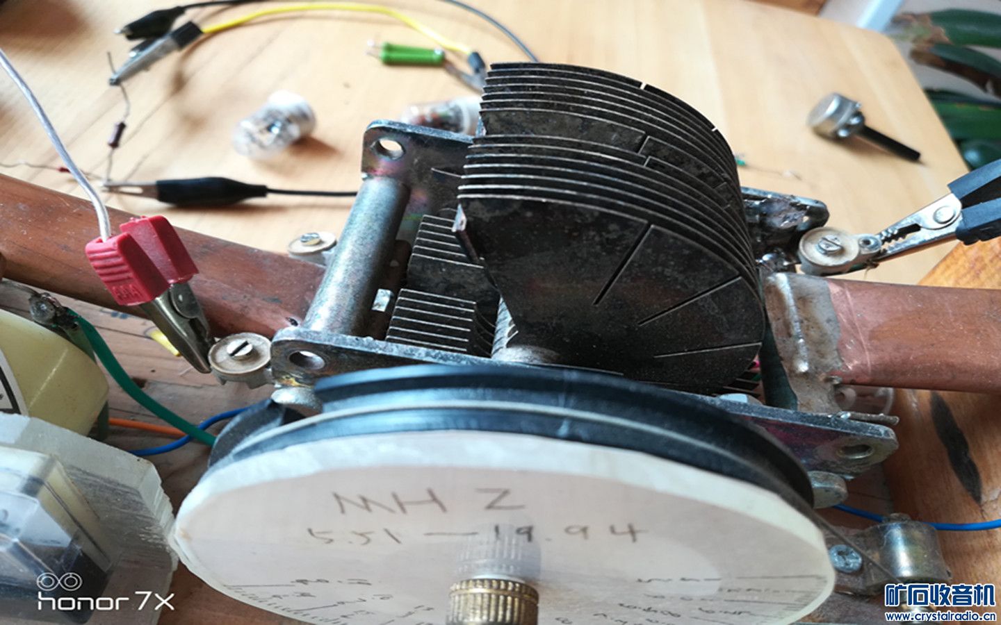

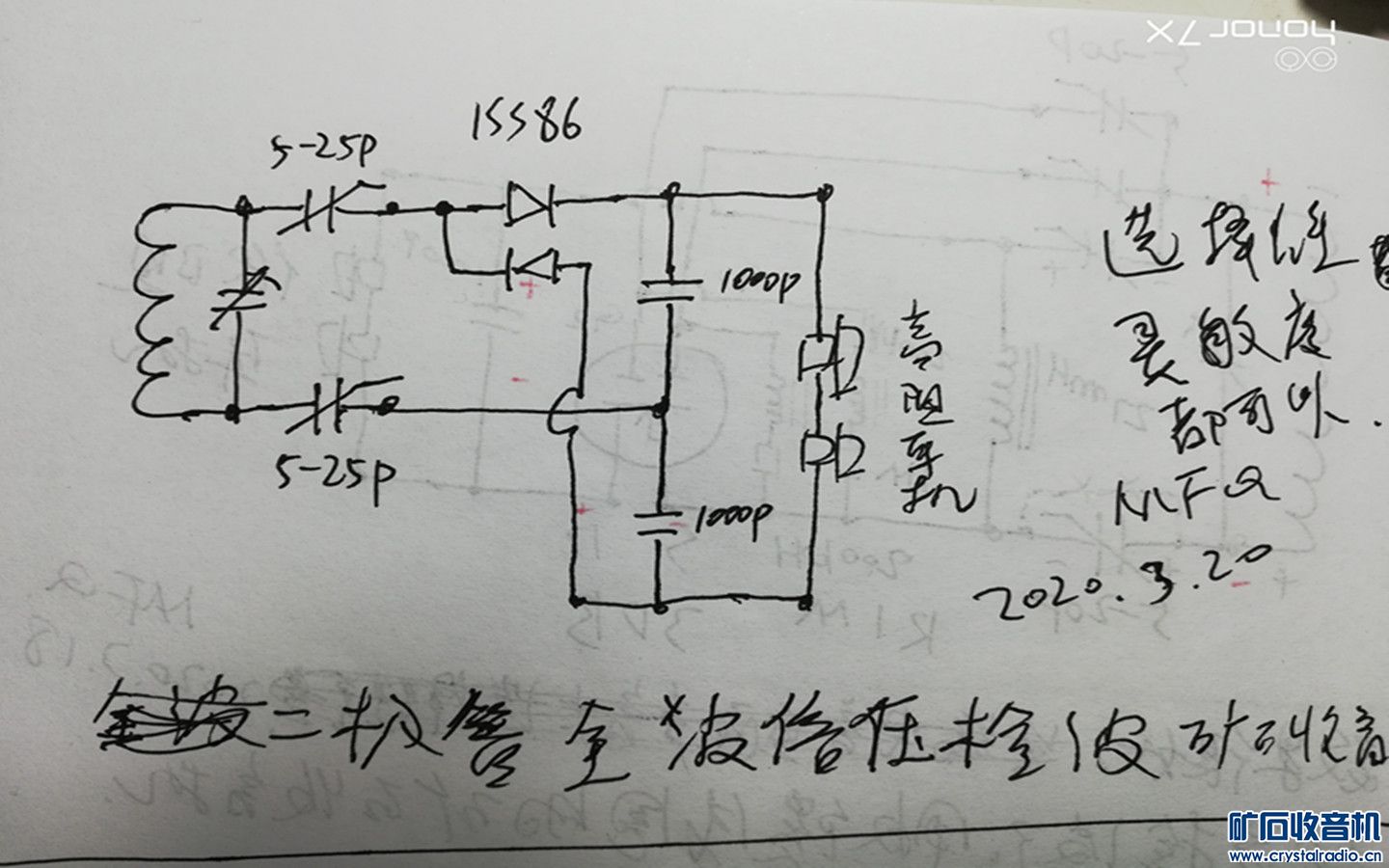

如下图,在短波大环矿机上实际实验的,效果可以不错,调整耦合电容使选择性灵敏度兼顾;
2只二极管2只电容,戴上耳机,什么都不接,就能收到杂波干扰声,只接二极管端的一根线,就可以收到电台,单极检波,很是灵敏
中国国际 NHK 声音很大

全波倍压检波电路,通过两只小偶和电容,使LC打回路的有载Q值提高,大大提升了选择性和灵敏度,且不管是真的倍压了,这么间单的电路效果却是不简单,可玩性很高。
