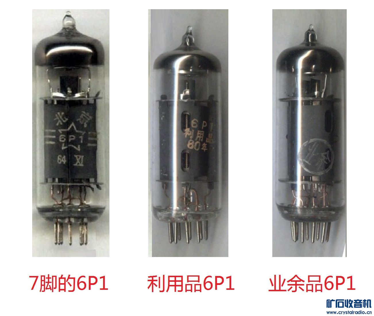

发个电子管的图,玩玩

七脚6P1,稀有品种!
发表于 2020-3-22 00:08:47 | 显示全部楼层
天风雪雨 发表于 2020-3-21 22:50
一直没搞明白利用品和业余品之间有什么区别。。
可能只有电子管厂内部负责检验的工作人员才说得清楚。像北京早期有次品和业余品。后期则只见到付品。上海的利用品。曙光的业余品。反正都比正品为低。
发表于 2020-3-22 08:01:04 | 显示全部楼层
过去都有这种筛选但是如今你懂的
发表于 2020-3-22 09:01:11 | 显示全部楼层
7脚的6P1,还是第一次见呢
发表于 2020-3-22 09:04:59 | 显示全部楼层
张教授:很难得的收藏品。尤其那个6AQ5的6P1特罕见。其余两个字迹清晰不容易。
发表于 2020-3-22 09:10:12 | 显示全部楼层
好像北京电子管厂早期的某项检测指标不合格就打业余品,后来改为利用品,其时间分野不详。
发表于 2020-3-22 20:07:08 | 显示全部楼层
手里有一只付品6T1
发表于 2020-3-22 20:20:55 | 显示全部楼层
 楼主| 发表于 2020-3-22 23:03:32 | 显示全部楼层
谢谢版主。
7脚的6P1当年为维修代用生产,是一台工农之友上带来的。
发表于 2020-3-22 23:10:19 来自手机 | 显示全部楼层
OLIVER。NAN 发表于 2020-3-22 20:07
手里有一只付品6T1
手里一堆付品6T1,测出标准接法曲线,大跌眼镜。把四极管的缺陷体现得淋漓尽致
发表于 2020-3-23 08:11:16 来自手机 | 显示全部楼层
七脚6P1很少见。是不是和6AQ5通用呢?
发表于 2020-3-23 08:56:21 | 显示全部楼层
发表于 2020-3-23 09:56:24 来自手机 | 显示全部楼层
国内版6aq5、6005?
发表于 2020-3-23 18:41:44 | 显示全部楼层
6T1是纯正的四极管,也许用三极管接法能改善一下音频放大性能
