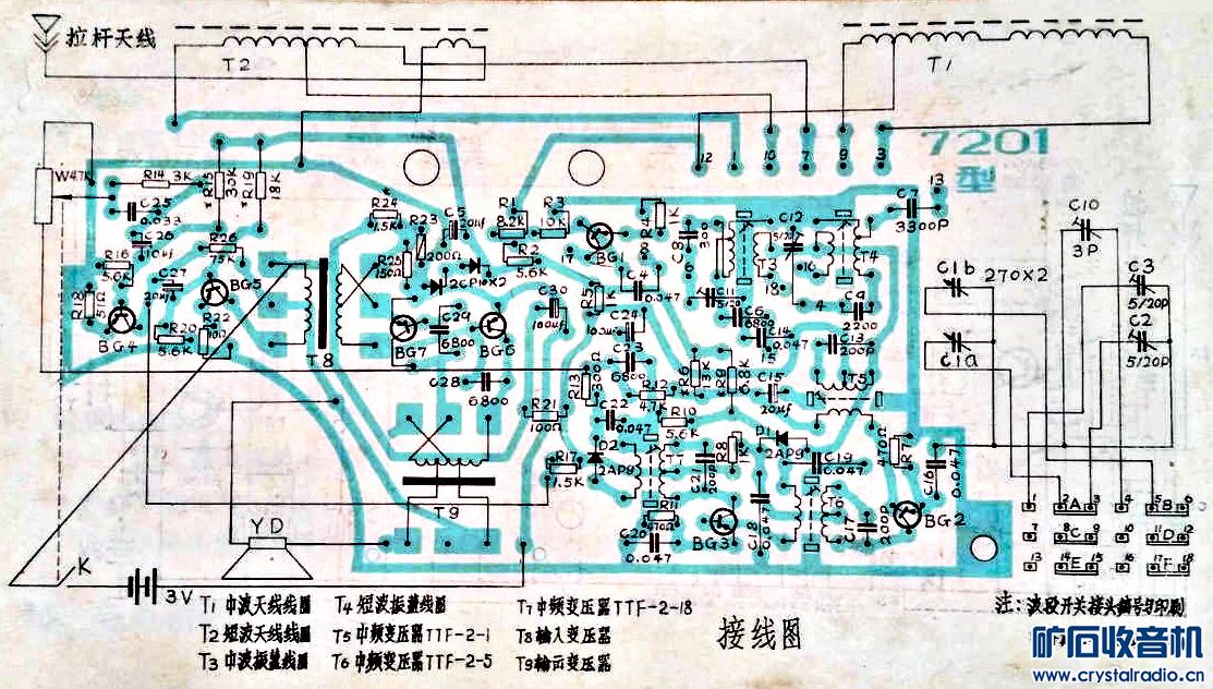

谢谢了!前时间淘得泰山7291机芯,很多配线都丢了,特别是波段开关的配线,想修复.如有印刷电路板图,请您再给发一张,再次谢谢!
发表于 2020-3-27 23:15:34 | 显示全部楼层
请问是需要7201印版图吗?

这确实是好资料!

10uf的音频耦合电解电容正极接BG4基极还是负极接基极?
