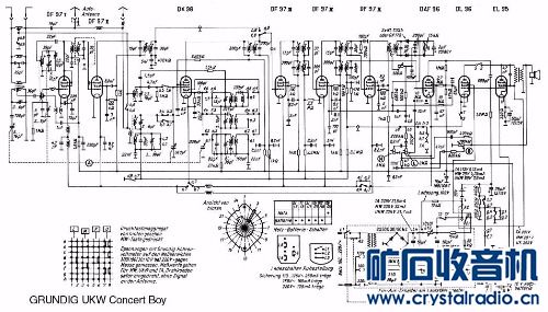

发表于 2020-5-2 14:13:40 来自手机 | 显示全部楼层
看一下这个电路,长中短波调频都有
