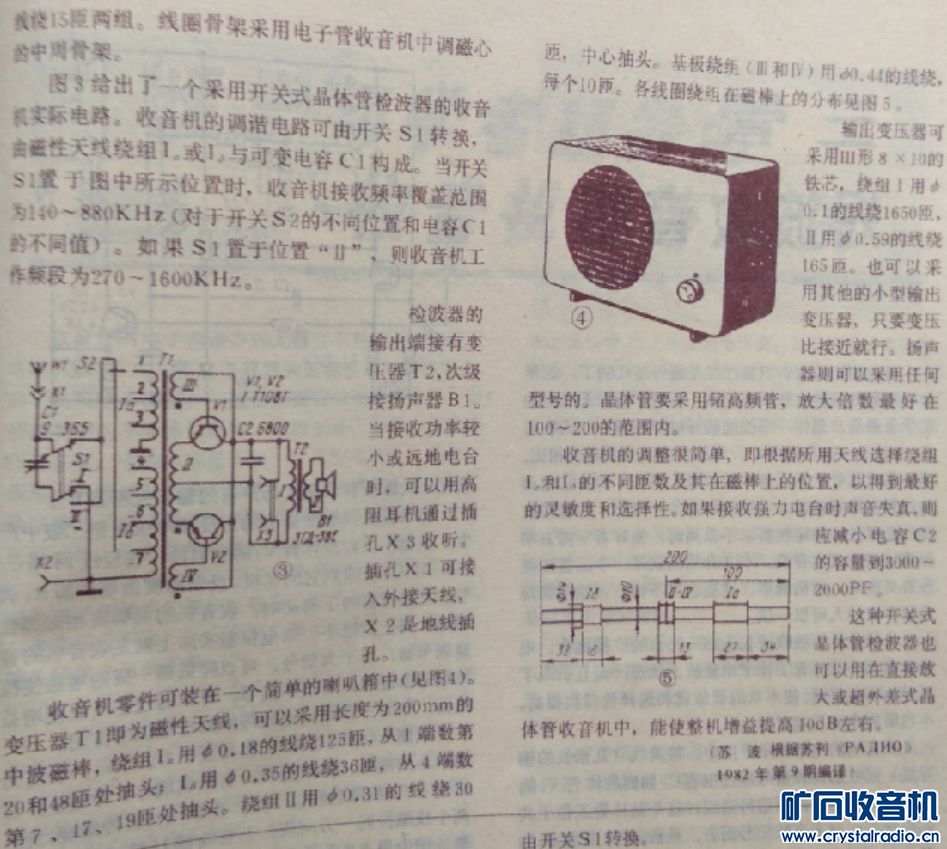

做过,全波检波不成功。去掉一半可以响,音量有所提高
