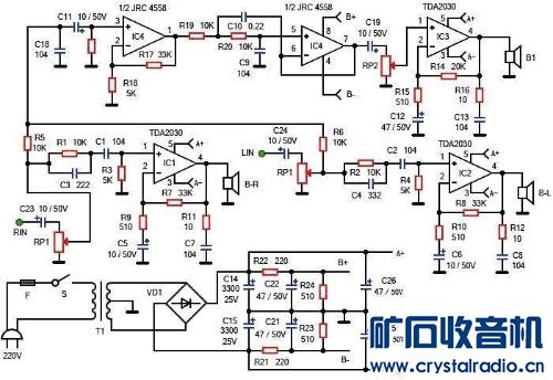

谁有 TDA2030 2.1声道 清楚的电路图?
发表于 2020-3-21 12:59:29 | 显示全部楼层 |阅读模式
我的这图不清楚。。。

谢谢您的提示! 这图不完全,有的元件没标数值。您还有其图纸吗??

手机发图,看看是否清楚?

那是一个抄板的实例,对熟悉这一块的好像可以自己捣鼓出元件参数的。
2030那块可以用官方数据,只剩下低 ...
谢谢您的回复!
您说的没错  有些数据可自己弄出来。。。

谢谢 大侠 逍遥客 的图纸!

谢谢您的图纸  辛苦了!
