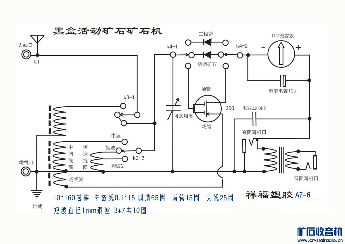

复古矿石机,活动矿石和3DQ及二极管互换,中短波,带阻抗变换能用高阻和普通耳机。
A7黑盒活动矿石矿石机1.jpg A7黑盒活动矿石矿石机2.jpg A7黑盒活动矿石矿石机3.jpg A7黑盒活动矿石矿石机4.jpg A7黑盒活动矿石矿石机5.jpg A7黑盒活动矿石矿石机6.jpg

发表于 2020-3-21 11:12:38 | 显示全部楼层
能否介紹一下那隻變壓器?

 楼主| 发表于 2020-3-21 22:13:47 来自手机 | 显示全部楼层
makye 发表于 2020-3-21 11:12
能否介紹一下那隻變壓器?
是以前晶体管收音机的输出变压器,参数不详,拿来用用一般般
