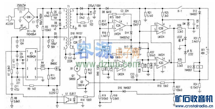

今天看维修版电动车充电器维修的帖子,突然想到这个玩意改胆机开关电源还是蛮合适的。这个东西保有量很大,几乎谁都有几个扔在家里,输出功率的话,48V2A的充电器,实际电压电流为56V2A,功率在100W左右,足够供起6P1之类的小管,如果是3A的,那么6P3P之类的中功率管也能供起来,对功率有疑问的可以自己计算下。改造的办法就是重绕次级绕组,留一个和原绕组圈数相同的,提供给原次级进行电压控制的抽头,原次级电路只用作电压控制。然后其他所需电压进行换算后按圈数绕制,各电压的整流自己做个小板解决一下就可以了,比较复杂一点的问题就是如果工作频率在音频范围内,需要设法提高工作频率到超音频,并适当屏蔽。

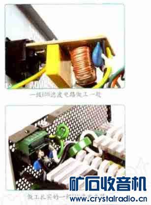

发表于 2020-3-21 11:38:02 | 显示全部楼层
看看这位电脑电源的改造。

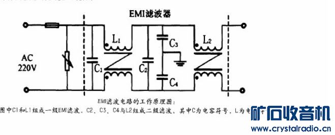

发表于 2020-3-21 11:43:09 | 显示全部楼层
这是电脑电源的抗干扰装置。
EMI EMI.JPG   两级EMI EMI-1.JPG 偷工减料省去一级EMI
发表于 2020-3-21 15:07:45 | 显示全部楼层
改电压是可以的  但是不要保留原来次级的绕组  根据次要绕组确定次级电压 改变取样电阻就可以   如果留一组次级绕组 虽然不用改取样电阻 但是高压电压会不稳的  负载以后电压压降很大

ATX电源属于半桥电源,工作原理和电动车充电器的工作原理不一样。电动车的电源是反激开关电源,相比于半桥电源来说,有着更宽的输入电压和输出电流恒定的好处。但是如果说要改造的话,难度比ATX电源大不少。ATX电源改造基本上只要改动次级绕组,按照原来的变比进行改造就可。但是反激变压器由于是在开关管截断后才给次级传输能量,所以被占空比控制的不是电流,而是电压,这样得情况想按照原来的绕组比例改造就不是现实了。涉及很多方面的知识了。亲测过,就算不同的绕法也对变压器有一定的影响,调试的时候容易炸管。而且如果反馈控制不好,高压绕组电压会非常的高,容易损坏后面的设备
