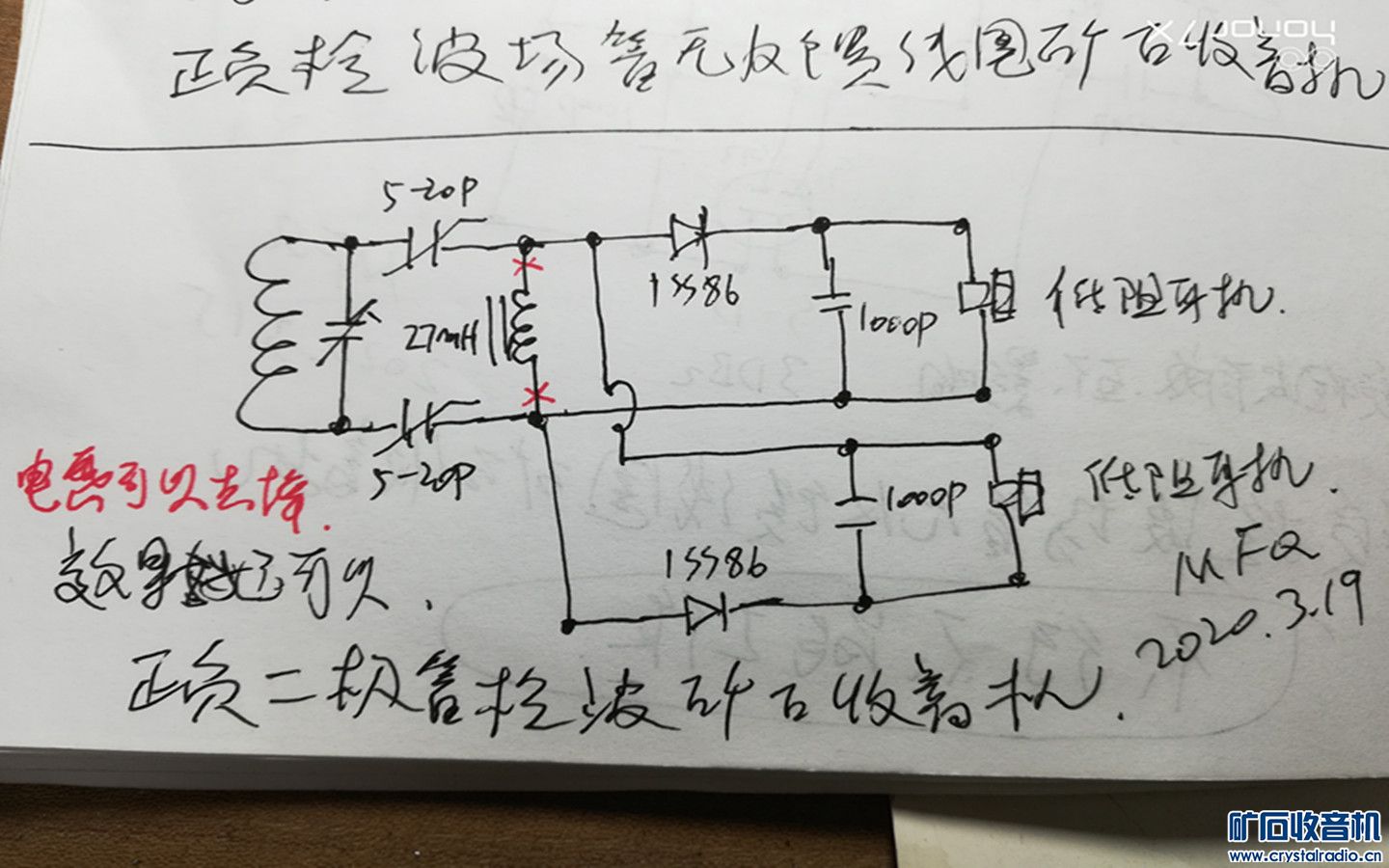

下面的图,在我的短波大环矿机上实验的,选择性灵敏度效果满意;正负检波时,电感可以不要,但半波检波时不响;
二极管的,效果比场管差,但强台也可以;
这个是第一次设计的效果不好,作为参考用;
当正负周都工作时,串在电感中的电流表指示 0 或很小的一个数值,当拔掉其中任意一个半周的一只管子时,串在电感中的电流表指示一个正值或负值,另一半周工作的管子线路中的电流表指示数值基本保持没有多少变化;和串在电感中的电流表指示一样;
自认为 正负检波有效,相当于2台半波检波矿机;
实验中的矿机
中国国际台  每只表都在20多ua,之前这台矿机没有达到这个值,
