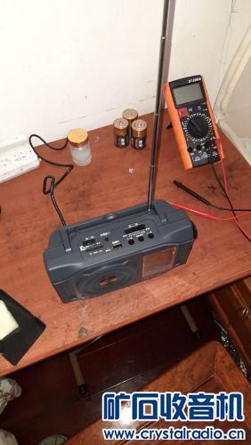

试了那么久,竟然发现拉杆天线听得更清楚,我听的是短波

关键是你的长天线是怎么布置安装的
发表于 2020-3-22 19:22:00 | 显示全部楼层
长线天线很容易受到电场干扰,拉的位置不好的话噪声会很大
 楼主| 发表于 2020-3-23 01:29:24 来自手机 | 显示全部楼层
对,就是广播声小噪声大的问题
发表于 2020-3-23 05:22:52 | 显示全部楼层
长天线要拉在室外,用同轴电缆穿墙入户,直到你的收音机;你再试听,差别就明显了;
发表于 2020-4-11 11:14:21 | 显示全部楼层
主要是前端电路,匹配不好都消耗掉了,收音机的前端大信号要过载,选择性不够好噪声巨大,反而不如一条合适的拉杆。
发表于 2020-4-13 11:28:52 | 显示全部楼层
天线没有什么好坏之分,不用的情况要选择不同的天线,不同的天线也要有不同的用法。
