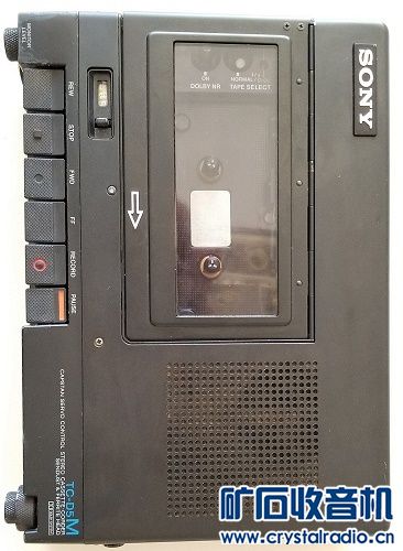

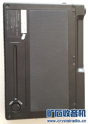

疫情宅在家里玩了几天,对此机有研究的发表一下意见。

        便携机都有一种相同的问题就是抖晃和带速不稳,这种问题直接导致声音模糊不清和稳定性下降。大型台式卡座可以增加重量、配备更大的飞轮和大功率电机来减少这些影响。但便携机体积和重量就有比较多的限制了。为了避免这些问题,TC-D5M采用了和磁盘驱动器一样的原理,使用较小的主轴飞轮,与一个和主轴成90度角的电机接触,卷带轮上的一个锥形橡胶头与同样一个锥形主轴延长杆相接触,并且通过轻弹簧保持压力。在飞轮轴承里还内嵌一组线圈来测量转速,并且通过电路直接作用于电机的调速,这种方式响应非常快。这种方式有效的保持了转速稳定,不受运动、磁带摩擦、温度和电池电压的影响。
      近四十年,听起来声音满满的怀旧情怀。高低音均衡,声场定位准确,放音时两只大眼睛👀闪闪灵动,直接甩手头几台超薄随身听N条街。

你说的问题是针对的随身听
TC-D5是标准的台式机缩小版
而且是高标准的采访机
这台机状态好情况下不输索尼6系列台式机
