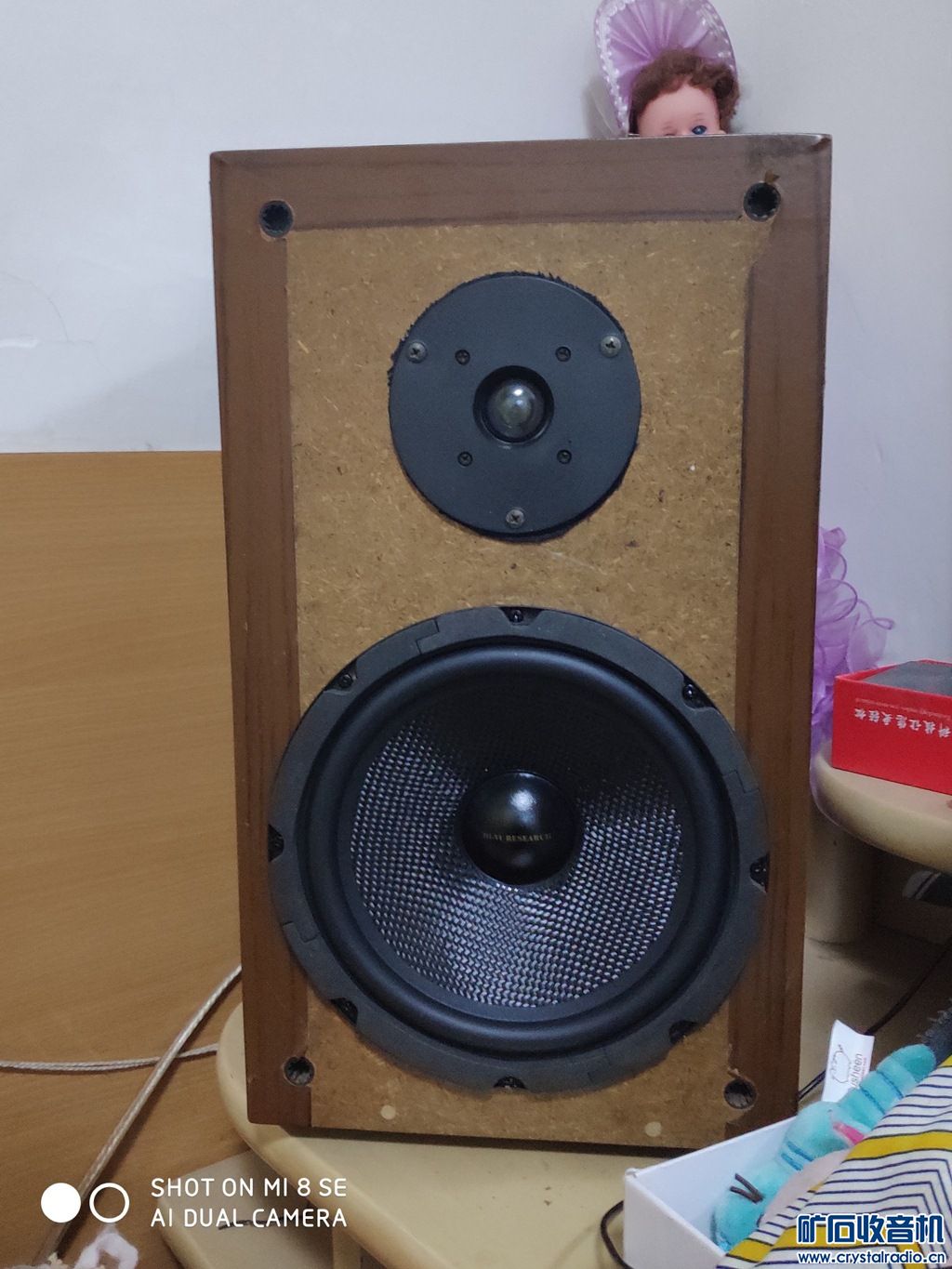

手里一对音箱,高音是很便宜的银笛软球顶高音,低音是重新粘过纸盆的6.5寸PP盆低音,前两天终于决定买了惠威的ST8,因为我这对6寸箱子容积比较大,可以装8寸低音,低音换了惠威,高音就有点寒碜了,本着节约发烧的原则,决定换高音振膜,于是从某宝买了号称惠威替换透明蚕丝振膜,算是进行了有限升级,不过确实有些效果,高音清晰了很多,更干净了,更耐听了,而且发现某宝还有磁液出售,昨天定了磁液,等到货了给高音加上磁液再试试。
原先的箱子,实在不舍得改,听的非常熟悉了。
廉价的软球顶,音色也就有个声而已,因为不小心弄凹过多次,又吸起来,已经变形了,感觉声音也不大对头了。

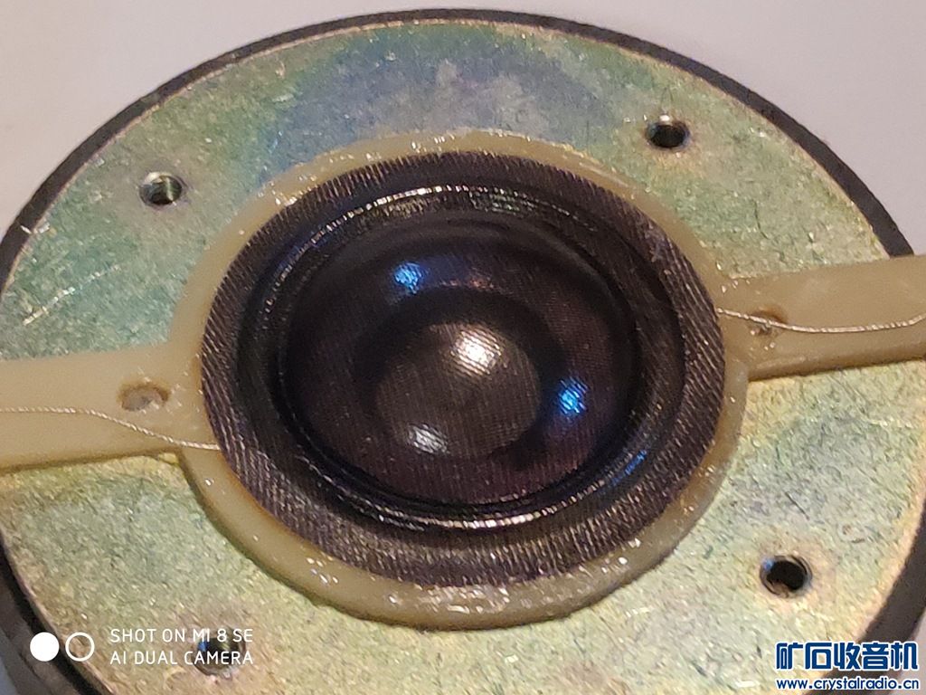

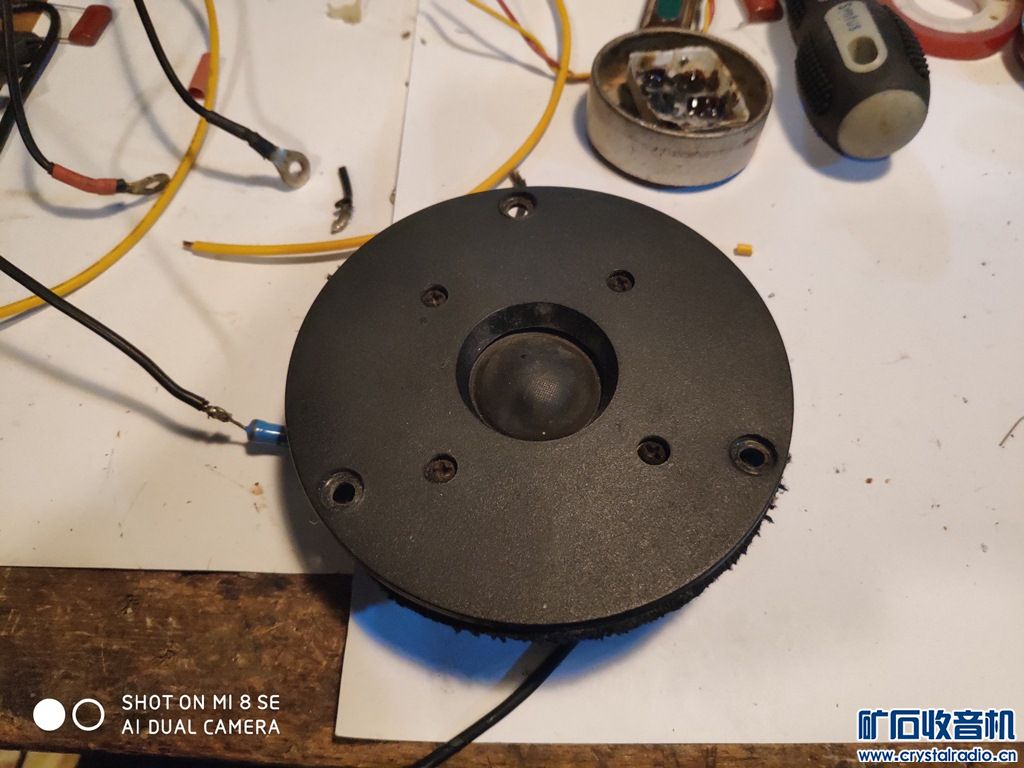

拆除高音振膜支架
透明蚕丝膜
粘到振膜支架上
装到音箱上,低音已经换了ST8,实话说换这个惠威ST8感觉效果不是太明显
