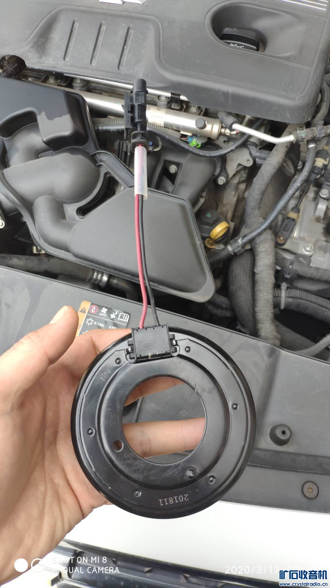

迈锐宝空调压缩机坏了,开空调的时候压缩机不工作,估计是离合器线圈挂了。
这是这几款通用汽车的通病,迈锐宝和君威都容易坏这个,去4S店看了看 压缩机不维修,只更换 报价3500大洋

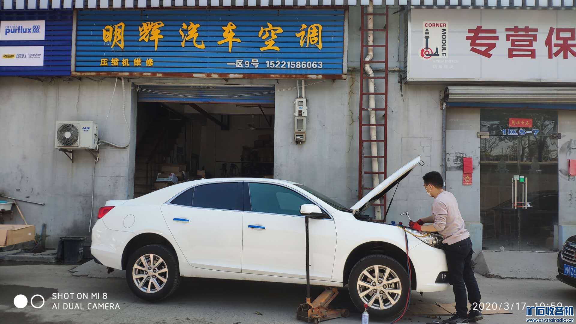

这价格太贵了 去汽配城找了一家专门维修汽车空调的,检查了一下确定是电磁离合器的线圈坏了,报价线圈70,人工费加充冷冻液的费用280 合计350
这是拆卸下来的电磁离合器线圈,万用表量下来断路,环氧浇筑的上面看到有裂痕
换上去的新线圈
更换的时候要把压缩机拆卸下来,用拉马把皮带轮拆下,更换线圈后 管道回路要抽真空重新加冷冻液

感觉这个要产生足够大的吸力才能使离合器吸合,应该线圈的线径不会很小,怎么会断掉。
 楼主| 发表于 2020-3-19 19:55:45 | 显示全部楼层
这个是这个车子通病,线圈长期高温 容易坏,可能是这个批次选材不当把。
发表于 2020-3-19 19:58:52 | 显示全部楼层
出线那个小方块里面是什么东西?
发表于 2020-3-19 21:36:55 | 显示全部楼层
估计是接头

线圈是铜线的,估计线径细了,我砸开看了是烧断的
发表于 2021-2-4 15:08:09 | 显示全部楼层
想法砸开封装用粗一点的漆包线绕好再灌封

为什么要加充冷冻液?!!!前面皮带轮拆一下,皮带拆一下。就可以换了哈哈哈。多收了质冷记的钱。
