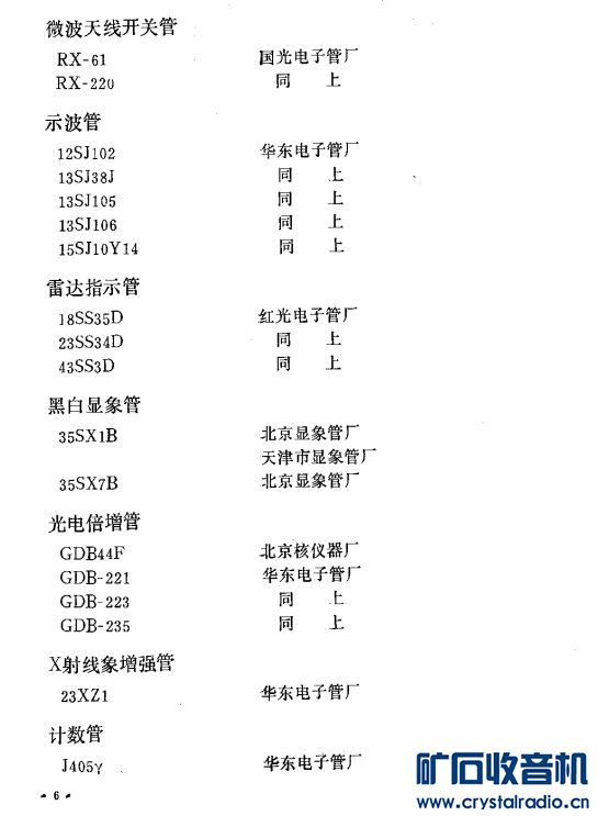

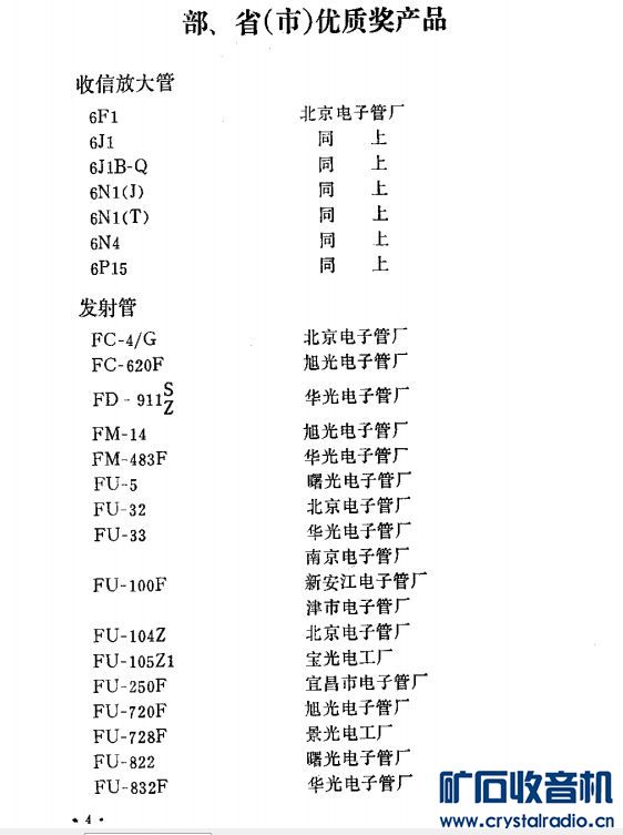

你看看这个,这里也可以供坛友选择其他特殊电子管时参考。
80-90年代国产电子管的质量评比。
 楼主| 发表于 2020-3-19 22:44:54 | 显示全部楼层
80-90年代国产电子管的质量评比。
谢谢你提供这么多的资料  你辛苦了!
