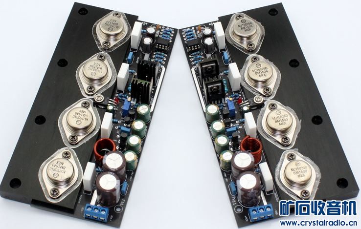

如图:
20W无反馈全直流纯甲类功放板

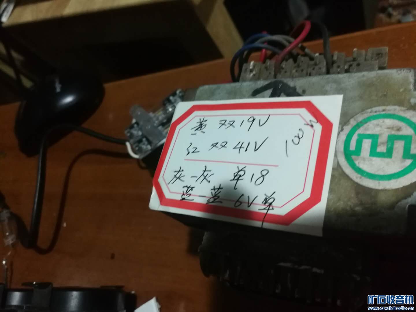

昨晚用双19伏交流供电,输入板的直流电压为24.3伏,滤波大电容为建伍三万容量。

声音清晰,甜,接在电脑上,电脑开很小的音量即可,导热板有点热,甲类需要加大散热片,我还没有加大散热片。  板的背面光滑,焊点工整,漂亮。最重要的是价格亲民,228元一对板,我买过15024  15025对管,30元,一对,4对对管都120元,所以这对板228元并不贵,现在稍微的修一下功放都要150元,s甚至300元一次,还不如不修直接换这板呢。

发表于 2020-3-19 14:30:29 | 显示全部楼层
这板子太吝啬了,就不能做大点,原件看着都挤挺。

同感,所有的金封管新板都是窄窄的,以适应安装甲类机箱的两侧,我觉得商家就不考虑发烧友的感受,那么窄的地方,想换个好点的元件都没有空间,看外国的线路板元件之间的空隙就很大。

这个板是运放驱动双极型晶体管,还有别的型号电路板是驱动场管的,
哪一种更好呢?
根据我不清楚的图看,是有负反馈的,只是没有大环路负反馈。
问题是:没有大环路负反馈,他是怎么保证不失真指标的呢。?
这些疑问都吸引我要研究一下原理。

我就喜欢摩托罗拉15024 15025  (现在是安森美15024,15025 ),这管的声音一听,就爱上这声音了,声底干净,中高音明亮,我曾经买了十对以上15024,15025去改装功放,另一方面,金封散热好一点,因此是甲类的首选。很多人叫15024  15025对管做 管王。也听说 场管有胆味,买了三张场管的小板,还没有去试。

不要顾左右而言他,你有这水平,自己测绘原理图,也是不用花大力气。
发表于 2020-3-19 19:14:21 | 显示全部楼层
实在不成,你可以正面,背面各拍一张大的清晰图,发到论坛。
