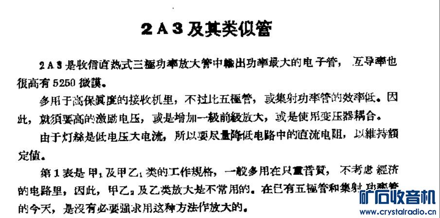

发表于 2020-3-19 11:03:13 | 显示全部楼层
   除掉300B的价格因素外还有这些因素。
  因为单端放大器电路简单,容易成功.音效也不错。推挽放大器所具有的抵消偶次谐波失真功能(这是人们追求的胆味失真),它还多了个交越失真。
  最常见的功放管2A3,单端A 类输出功率只有3.5W,无负反馈时线性失真为5%,同样供电电压下接成A 类两管推挽,则输出功率增大为8W 以上。偶次谐波大部被抵消,剩余均为不超过2.5%奇次谐波失真。同时推挽状态下,变压器铁心交叉插不留气隙,增大了相对导磁率,使输出变压器漏磁减少,增大了定绕组匝数时的初级电感量,对低频特性改善有益。
  保持平衡和协调,推挽功放远比单端难度大得多。两臂电压增益不平衡,推挽两路频率特性差异较大,比较常见。如果不在调试中下功夫,两管在放大过程中各行其事,原本的正弦波形经胡乱拼合,也变成非正弦波了。为了使推挽电路两管有序协调达到平衡,调试也比单端电路麻烦得多。首先推挽管必须参数配对。元件选择,甚至元件、接线、摆位、电路布局、调试,都必须认真对待,否则音响效果不如单端放大是必然的。
  爱好者发现大多数单端A 类机声音清纯、亮丽,细节层次分明。而用同型管组成的A 类推挽输出-机型,随着功率增大,除低音驱动有明显提高以外,音效表现则难以恭维,发声纯净度差,高音部小提琴声似乎夹杂着类似沙粒的颤动,伴奏的低音鼓也缺乏圆润感。
  下面是胆机回归之前有关对2A3的介绍。300B本来是电源调整管。
