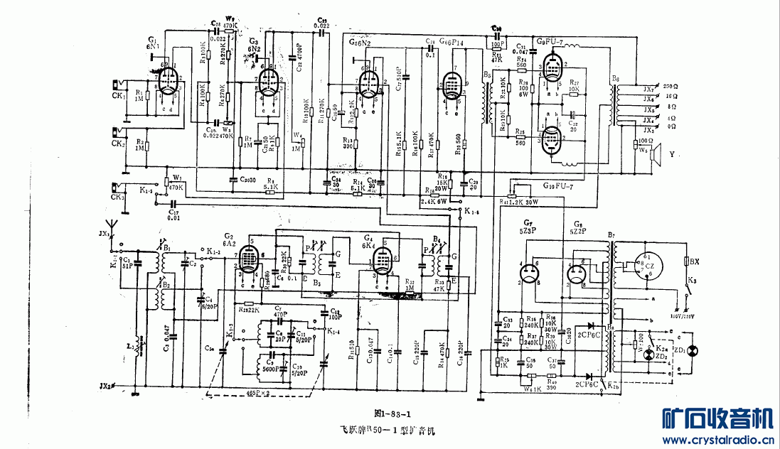

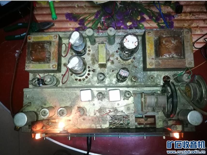

请教各位大神,这个电子管扩音机如果打理好了音质怎么样?目前从拾音接手机能正常放音,但是音质不咋地,收音时只有有交流声,但调谐时有咔咔声,不知道问题大概出在什么地方。

打理好也是公社对各大队广播,喜欢听讲座可以用用。

电路架构,输出牛限制。

它不是高保真,它就是为了应付号筒广播喇叭而特制的。

5Z3P,FU7,6N9P正好可以用来做一个双声道单端。需要根据图纸另外配电牛和输出牛。其余原机的机壳、输出牛输入牛电源牛阻容件均基本用不上。

要折腾这机器,给个图你,应该都差不多的、、、

打理好了声音肯定大得呱呱叫,广播级别的频率150~6000HZ要彻底换血才行。

机上的全部器材都有用,要想好音质,在原基础构架上改造电路完全可以造出一台好机,原机构架很难得。不知此机的输出变压器是啥成色,飞跃的出输变可是个好东西。
