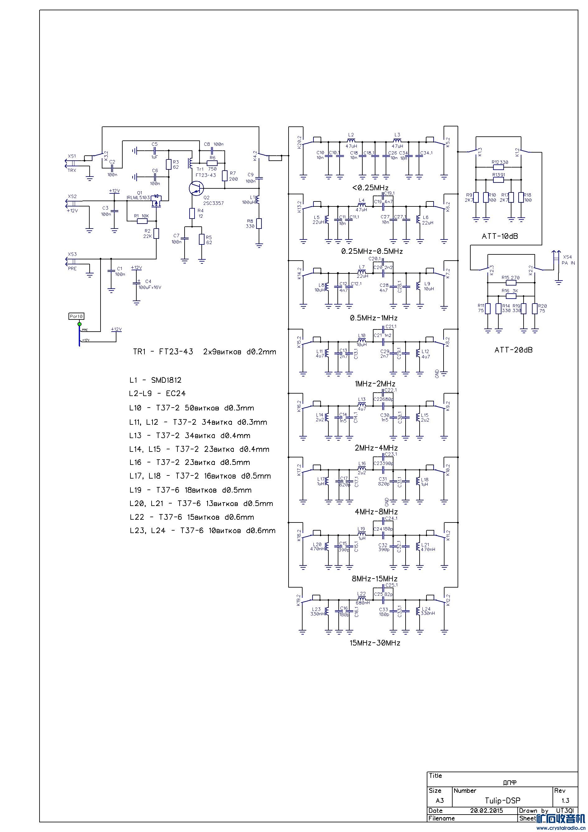

求100khz到30MHZ短波带通滤波原理图
发表于 2020-3-18 12:18:31 | 显示全部楼层 |阅读模式
论坛里的老师谁有这个滤波器原理图可以发给我吗?
发表于 2020-3-21 19:10:01 | 显示全部楼层
你要的BPF图
发表于 2020-3-21 19:11:31 | 显示全部楼层
LPF 原理图,电感数据都有
发表于 2020-3-22 15:28:26 | 显示全部楼层
单行道023 发表于 2020-3-21 19:11
LPF 原理图,电感数据都有
这种低通与带通那种效果好?

下个Filter Solutions 2015自己弄

这和仿真的不对啊。影响不?仿真的是0.25/0.5兆赫的。

发射用带通可以吗
LPF 原理图,电感数据都有
这个有没有清晰的图?
发表于 2020-5-30 20:37:41 | 显示全部楼层
您这个需求还真是R71e的滤波设计。
发表于 2020-5-30 20:39:03 | 显示全部楼层
这个软件很有意思,试着用了下,不错哎。我把书上一个中波频段的滤波器输入进去,结果很类似
